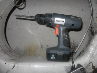

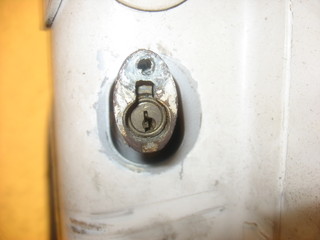

Eccolo il bastardo, in posizione di blocco, la forcella e il restauro son bloccati, ma noi abbiamo armi da 18 volt e punta da 10,5 mm a ferro nuova e tagliente...

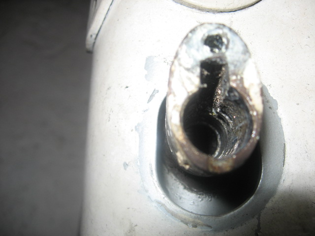

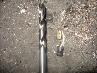

Puntando decisi al centro e cercando di forare senza intaccare i bordi ma mangiando solo l'anima della serratura pratichiamo un foro fin quando la punta non urta il nottolino di acciaio, avendo cura di tanto in tanto di sfilarla per verificare che non siamo andati troppo a fondo e stiamo magari forando irreparabilmente il tubo della forcella....

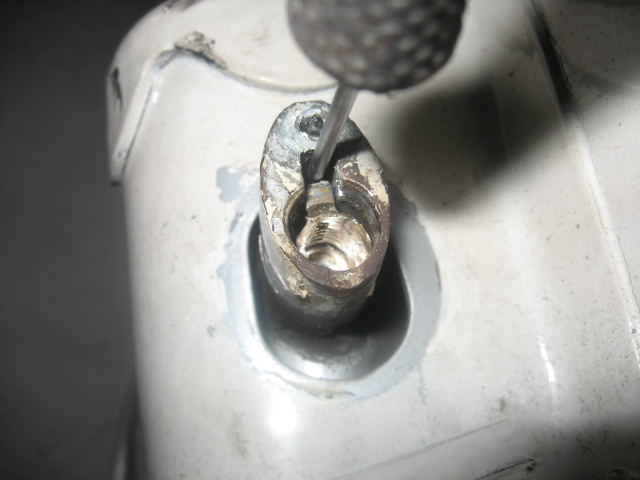

ora dopo aver forato l'anima della serratura forziamo le residue fini pareti superstiti con un cacciavite e cacciamo fuori la serratura...

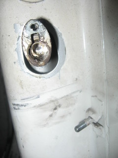

Tolti gli ultimi pezzettini ecco che la sede serratura sul telaio rimane pulita ed illibata, notate che la punta non nlo ha nemmeno sfiorato, gurdate i due binari guida e ricordate nel forare di andare dritti e non molarli, tolti quelli non sarà difatti possibile più inserire il bloccasterzo.
