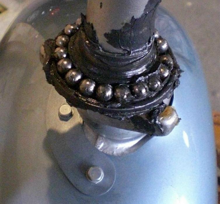

la vba/1958 non ha le sferette (sterzo) già ingabbiate come per le successive vbb1, ma semplicemente libere, annegate nel grasso (vedi foto 1)
Domanda : per comodità si può mettere il gruppo ralla sup e inf. della vbb1 o non è compatibile ???

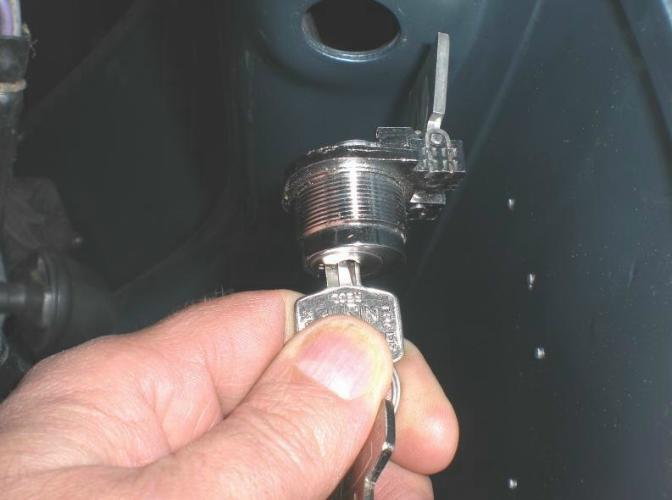

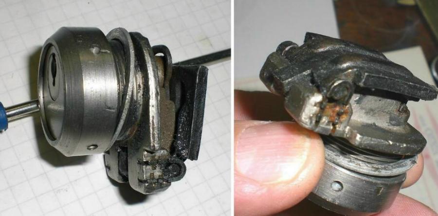

ho tolto la serratura bloccasterzo (non ho la chiave), dal confronto con uno nuovo ha la “paletta” inclinata (vedi foto 2)
E’ stata piegata forzatamente e quindi da cambiare ???
Forse, un amico ne ha uno originale con chiave di una vnb
Sbaglio o è lo stesso tipo ???
Che metodo usare per non madonnare troppo per reinserirlo ???
La posizione della “paletta” va rivolta verso lo scudo giusto ?? (vedi foto 3)

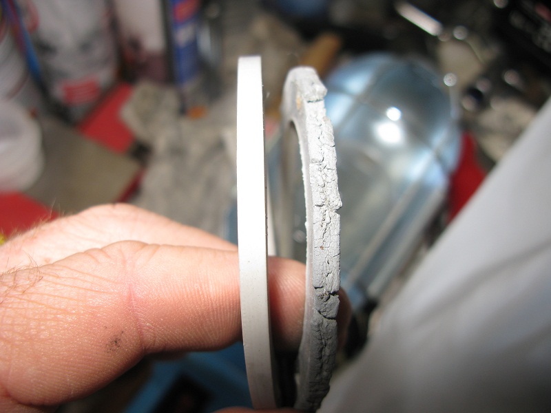

guarnizione del clacson : ci va quella grigia con bordo smussato ???

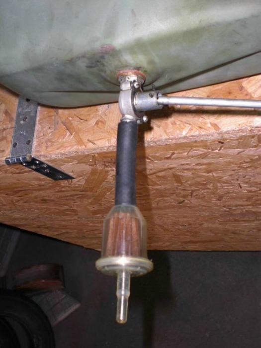

quel filtro del rubinetto benzina (vedi foto 4),
mi sa che non è proprio il suo giusto ???
yes, sono compatibili
va infilato come dici... quello della vnb dovrebbe essere uguale, per sicurezza confrontali, se riesci
assolutamente no, il rubinetto è giusto, il filtro è un'aggiunta... se però il serbatoio all'interno è lercio non fa male lasciarla lì dov'è... l'importante è che in totale il tubo della benzina non sia più lungo di una sessantina di cm...

per sostituire il bloccasterzo una volta tolta la forcella fai passare un filo dall'alto al basso, leghi il bloccasterzo nuovo e poi tiri

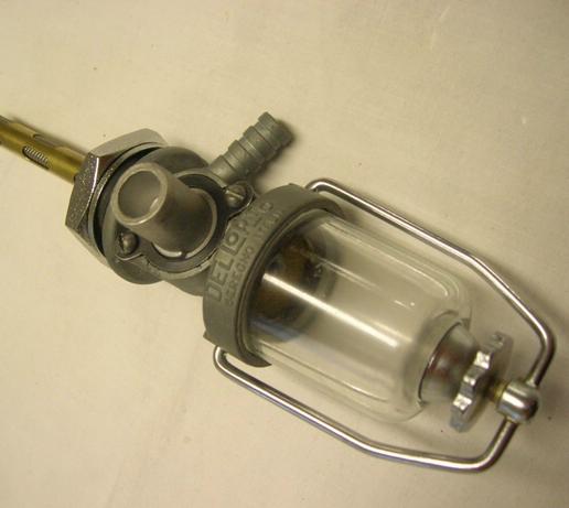

grazie Lorè, ma il filtro non dovrebbe essere quello con il bicchiernino vedi questa foto (di yuri)
29,93 KB
no no, quello lo montano le vbb1 per prime... la tua ha quello senza bicchiere, è giusto... per conferma ti posterò a breve le foto di un conservatone che ha un mio amico ...

Posso confermarti che puoi montare i cuscinetti sterzo ingabbiati ,li ho montati pochi giorni fa sulla mia ,il rubinetto benzina che hai e'identico al mio e originale,le guaine cavi grigie nella mia non erano mai state sostituite,la guarnizione del serbatoio tra serbatoio e telaio e'in sughero mentre nella mia quella del tappo e'in gomma nera(questa pero non posso assicurarti che fosse originale e mai sostituita)Quando sostituisci le ganasce posteriori controlla che il paraolio dell'albero sia integro e non faccia trafilare l'olio del cambio.

La guarnizione del clacson ancora devo prenderla e quella montata non era piu la sua originale percio non so dirti quale deve essere la sua ma altri ti risponderanno.

Questa a destra è la guarnizione originale , a sinistra la guarnizione che ho comprato

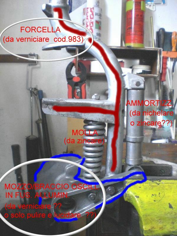

Alla fine, ho deciso di dare una sistemata decente a tutto il gruppo forcella/mozzo/freno anteriore ceppi freni ecc ecc
Ora però leggendo i vari post in argomento trovo molti pareri discordanti su vari interventi da eseguire.-
E vorrei capirne la giusta modalità.(la mia èuna vba1958 tel.>11000<)

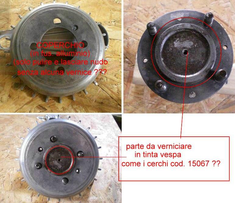

1 I tamburi freno :sono in fusione d'alluminio
vanno lasciati nudi, assolutamente non verniciati.
Oppure : in grigio alluminio 983 ??
2. allego foto della forcella semi-smontata
Ammortizz. con fodero in ferro (tipo vna ??) è giusto ???
era nichelato ?? va bene anche zincato ??
Ho visto il post di Marco 87 --- un “chimico-MANIACO” allo stato puro
(@ marco87 sbrigati a completare il post che Mimmo lo mette nelle FAQ)
(Ripristino ammortizzatori anteriori anni 60-- http://www.vespaforever.net/index2.htm)
e, prima di spendere 50 E. dal“pascolatore”, voglio provare a ripristinarlo
Molla ammortizz. : solo da pulire e zincare giusto ??
Tutto il resto della forcella va in tinta grigio alluminio 0983
Ma la parte del mozzo/braccio oscillante che è in fusione di allum.
va solo pulita o verniciata ???
Se non ricordo male, la parte del piattello di attacco delle ruote che resta poi a vista,
va in tinta vespa 15067 come del resto i cerchi ruota giusto ???
76,88 KB

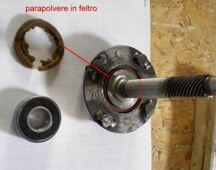

Questo parapolvere (in feltro??) si trova ancora in commercio ??
O me lo devo ricostruire con un fax simile di materiale (preso in merceria) ??
X il cuscinetto va bene lo stesso quello con le protezioni in gomma su entrambi i lati ??

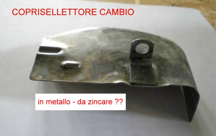

Altro piccolo particolare . Il copri-selettore del cambio :
dovrebbe essere di alluminio ?? quindi non verniciato, ma solo pulito e lucidato ??
oppure è come quello che ho io
in metallo (ferro) e, deve essere tassativamente zincato ??
31,59 KB

Autore Risposta: alevespa50
Inserita il: 13/04/2012 18:13:00
Messaggio:
1-mozzo da verniciare in tinta
2-tamburo a ferro grezzo
3-in tinta
5-copri selettore zincato
Autore Risposta: alfred
Inserita il: 14/04/2012 15:48:41
Messaggio:
3-in tinta
il mio dubbio + grosso è come va
finita quella parte della forcella nel circolettobianco/parte segnata in blu(vedi la foto della forcella)
questa dovrebbe essere diversa dalle vbb1 che è tutta in tinta ....
cosa intendi nella risposta 3-in tinta" ??
Inserita il: 14/04/2012 17:03:41
Messaggio:
intendevo "il centro" del mozzo
la parte segnata in blu va in tinta, almeno, io l'ho sempre vista così, selle vba come selle faro basso, struzzo, vnb ecc....però ora mi metti un certo dubbio

Il cuscinetto con doppia schermatura va bene, ma ti consiglio di togliere quella rivolta verso la forcella, perchè comunque il mozzo va riempito di grasso, per lubrificare anche il rinvio del contachilometri. Lascia pure la schermatura lato ruota, invece, così l'anello di feltro risulterà pressochè superfluo... E visto che la soluzione, benchè sufficiente, non è ottimale quanto il paraolio adottato in seguito... tanto di guadagnato.
