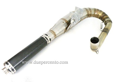

vorrei un vostro consiglio se con la mia configurazione posso montare questa espansione al posto della simo,il costo e di € 300,00

La marma costa un BOTTO, però che sia bella è innegabile... non l'ho mia veduta su 2%, è nuova nuova? O sono io che non sò navigare sul sito in questione?

150 quella è la jl sip performance ed è il mio sogno
cmq è un ottima marmitta ed ESPANSIONE VERA!!! ma allo stesso tempo ha dei buoni bassi (una delle migliori nella sua fascia) e un allungo strepitoso!!
quella marmitta ti fara guadagnare qualche cavallozzo al tuo polini e io non ci penserei 2 volte a prenderla anche perche monta con ruota di scorta ed è una delle poche con uscita a sx!
l'unico difetto è il prezzo ma secondo me è giustificato dalla ottima realizzazione della marmitta!
poeta cerca bene che c'è su 2%
frank, temo che dovro dire portafoglio scusa se ti disturbo,a me piace,comunque attendo altre upinioni.

http://www.acme-specialparts.com/it//vespa/large-frame/marmitte.html
magari fatti un giro anche qui! c'è la coyote tutti ne parlano molto bene, non costa tanto, ha l'omologazione (ma non so se vale anche in italia), la paragonano alla jl right end, ma non so dirti ke rendimento ha!

la marma è molto costosa, direi eccessivamente se consideriamo che la vespa non ha particolari accorgimenti stilistici e/o finezze che la giustifichino, direi che se ti piace è tutto relativo, ma io gli preferirei qualcosa di più economico tipo mALOSSI, PINASCO o SIMONINI... alla fine vanno molto bene e sono signore marmitte ad 1/3 del suo prezzo!
Investirei gli altri 200 in ammo tipo SPORT e gomme sm100, il pacchetto sarebbe più bilanciato.

la pinasco costa sui € 200 si dice che perde ai bassi,difatti era la mia prima espansione preferita specialmente la cromata.

poeta lui ha gia la simonini ke tra le semi espanse è il top! quindi è meglio se si orienta su una marmitta seria se vuole cambiare e migliorare!
frank, e proprio l'uscita sotto il motore che non digerisco,sembra che il motore struscia a terra,non per caso ho modificato la scarico della simo.
grazie comunque.

si si anche a me non piace l'uscita a dx... cmq di niente
