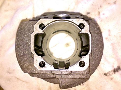

Il 3^ travaso è utilissimo anche se non la fai lamellare, questo aiuta molto il lavaggio del cilindro, eccoti un esempio:
68,03 KB
ricordati poi di raccordargli i carter
Poi assicurati che il pistone al PMI scopra bene tutte le luci di travaso, sulla polini di solito, il pistone ne copre minimo 2mm
Io di solito do una piccola limata al pistone in corrispondenza delle luci di travaso, poi misuri le fasature e aggiusti anche lo scarico visto che quella operazione sul pistone ti alza di 5-6° le fasature..
Spero di esserti stato d'aiuto ciao

ma io il 3 travaso l'ho fatto una volta e non ho sentitpo nessun miglioramento con l'alimentazione
a valvola....con il lamellare invece si,anche perchè puoi creare direttamente uno scivolo sul 3 travaso
comunque è lamellare al carter non lamellare e carter,il che significa che montando un collettore
lamellare si omette il normale funzionamento della valvola rotante vespa,e l'aspirazione(cioè l'entrata
della miscela) è comandata dalle lamelle anzichè dalla spalla dell'albero.

il terzo travaso serve solo per dire "io ciò il terzo travaso" e basta!!!
porta solo cattive erpgazioni e piu difficilmente si carbura...(poca roba nè???!!!)

boh
IO tra senza il 3^ travaso e con, quasi "cia fatto na marcia" come diciamo da queste parti
Poi certo anche i lavori allo scarico sono d'obbligo, come portare la larghezza al 70% dell'alesaggio e una bella lucidata a specchio su tutto il condotto...
Quoto vespa 90 su come anticipare l'albero e su come raccordare le luci co il pistone, il mio metodo è solo meno dispendioso (in quanto non devi fare basette e non devi portare il cilindro in una rettifica) e più veloce...
