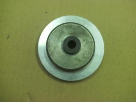

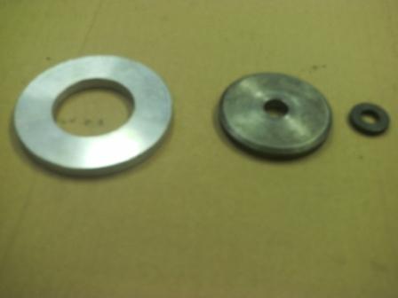

4--N° 1 rondella da 60mm est. , 10 mm
per i foro interno e da 2 o 3 mm di
spessore,
5--N° 1 rondellona da 70 mm est,
20 di diametro interno , e ancora, da 2 o 3 mm di
spessore!

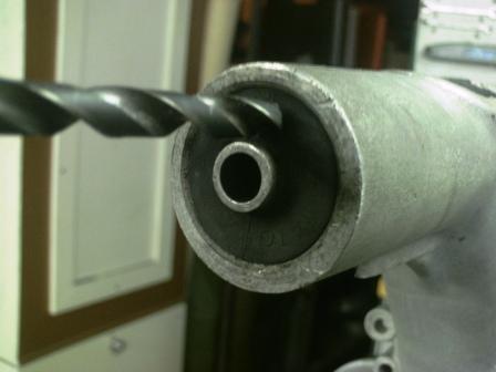

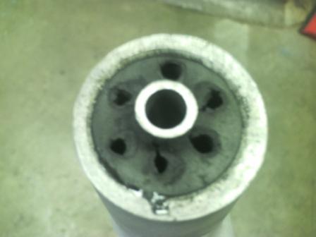

Per prima cosa,dobbiamo estrarre i vecchi
silent! per far ciò,andiamo a trapanare con la punta
da 8 mm la gomma..
25,23 KB
e
praticare 5 o 6 fori in modo ben ordinato e
preciso!
 23,37 KB

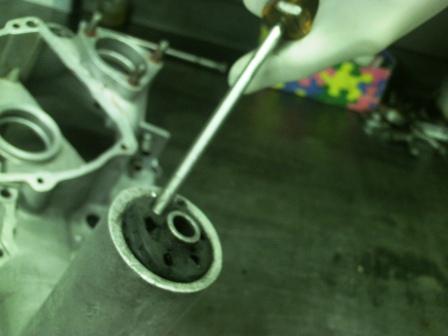

Fatti i
fori, andiamo ad estrarre i vecchi silent,facendo leva
in uno dei fori , servendoci di un grosso
cacciavite
 26,46 KB

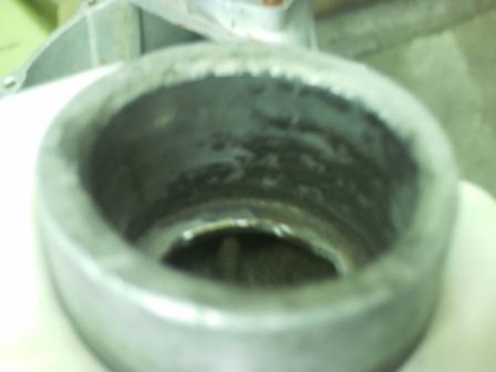

una

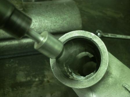

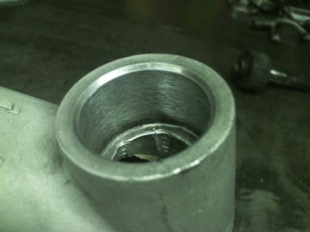

volta tolti,sicuramente all'interno del foro di
alloggiamento, ci saranno residui di gomma dura e
secca,
 22,1 KB
che
noi andremo a pulire con l'aiuto di carta abrasiva o di
spazzolina in ferro montata sul
trapano!!
 27,61
KB

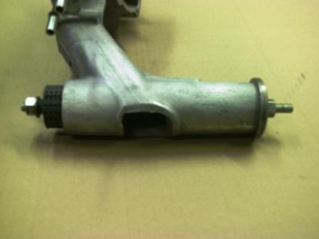

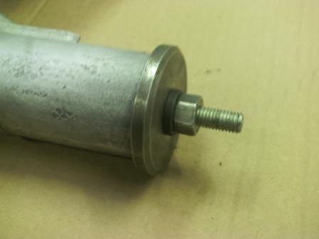

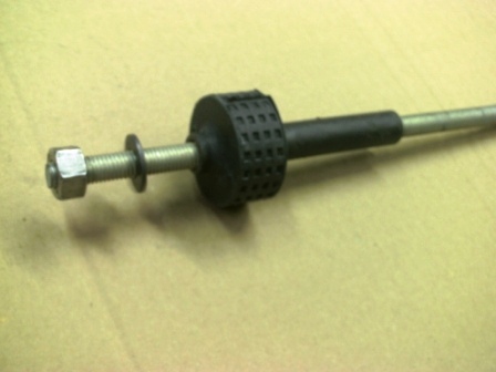

Ora
prepariamo la barra filettata, mettendo un dado ed
una rondella su une dei due estremi, togliamo uno dei
due silent dal congelatore, e sistemiamoli in questo
modo!! pronti per essere
utilizzati!!
 51,02 KB
fatto

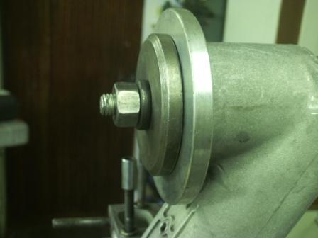

questo, mettiamo nel carter il gruppo appena
assemblato
 21,52 KB
e
dall'altro lato, metteremo la rondellona con il foro
interno da 10mm, la rondellina standard, e il dado
da 10 mm!!
proprio così!
 22,11
KB
 21,91
KB

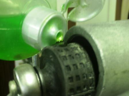

Dopodichè, con qualche goccia di
sapone liquido per piatti,ungiamo e spalmiamo il tutto
per bene!!
 24,68
KB
 28,11 KB

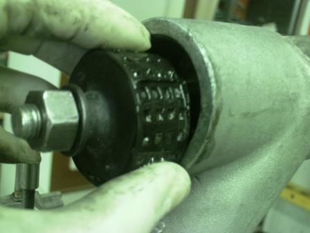

fatto

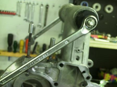

questo, prepariamoci a tenere fermo un dado con la
prima chiave da 17, e far girare l'altro dado con la
seconda chiave!!
proprio così!!
 30,1
KB
clikkaQUIper il primo video
Ora,dopo aver inserito con gran facilità
il primo dei due silent-blok, procediamo con
l'inserimento del secondo!!
Prepariamo ora le
3 rondelle, prima la rondellona con foro piu
grosso, per seconda la rondellona che abbiamo appena
usato con il foro piu piccolo e poi la rondella
standard!! in questo
ordine!

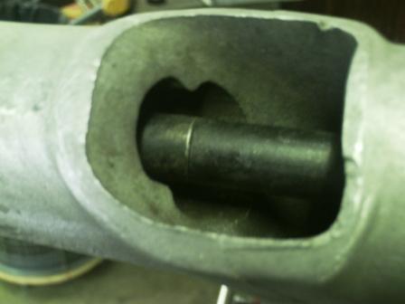

La

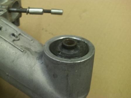

posizione corretta si ottiene quando i tubetti interni
al carter (visibili dal foro centrale)
hanno tra
loro uno spazio di circa 3 mm !!

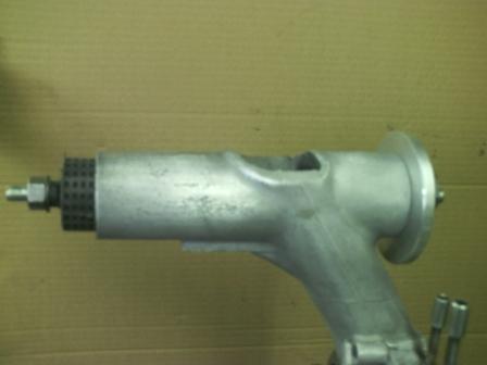

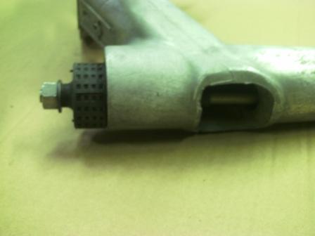

A
volte puo verificarsi che i tubetti interni dei silent
si tocchino durante il loro montaggio a causa della
flessione che fà la gomma , con il conseguente
inserimento incompleto del silent nel
carter!!
24,13 KB
per
ovviare a questo probabile inconveniente, sarà
sufficiente far forza sui bordi del
silent, spingendolo del tutto verso l'interno mentre
ancora è tenuto impacchettato dalla barra
filettata!!
la posizione corretta dev'essere
così!!
14,16
KB
 22,78 KB
