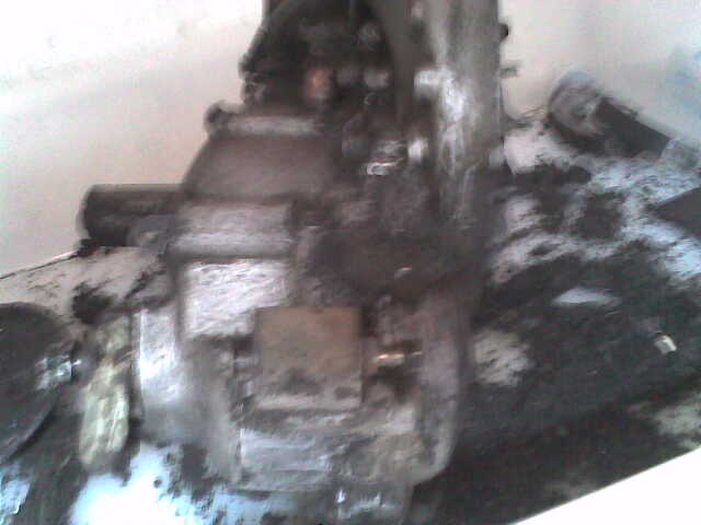

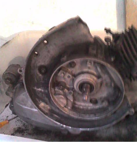

Così in men che non si dica ti troverai in una situazione come questa:
29,99 KB

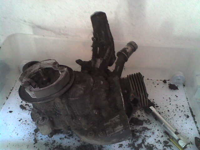

A questo punto si inizia ad usare un qualsiasi attrezzo,che non rovini i carter,per poter tirar via almeno il grosso...
29,45 KB

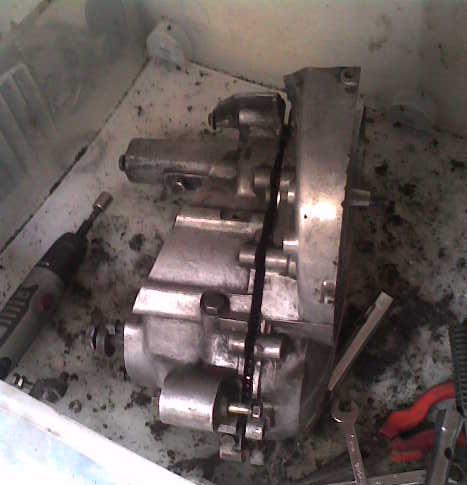

"mmm...secondo me è da pulire anche sotto il volano...chissà se c'è molta sporcizia lì sotto?forse sì,forse no...e se c'è?"insomma li sotto c'è la parte più importante dell'impianto elettrico..Ok...il dubbio è logorante...via!
28,59 KB
"mmm...oddio..ma se per caso un tampone di battutta dell'ingranaggio dell'avviamento si fosse rotto??..anzi..spappolato?!Già...immagina quanti pezzettini di gomma vagano tra gli ingranaggi mentre sono in viaggio...oddio che immagine orribile,e se quei pezzettini..non so...se si mettessero tra quell'ingranaggio e qull'altro o quell'altro...ho sentito un bel rumoraccio quando ho provato a spedivellare..."vabbè dai!Bando alle ciance!SI APRE!!!(ringazio vespa90 per la faq)
33,33 KB
"CAVOLO..anzi...GUIDA BALLERINO!ERa vero!C'erano pezzettini di plastica dappertutto!...allora ho fatto bene...adesso mi sento anche meno fanatico!"

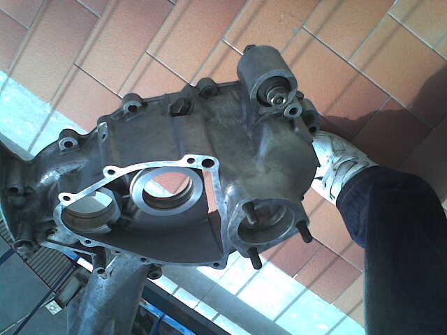

...ed in fine una passata con uno sgrassatore di buona qualità per poter eliminare i residui di grasso,o altro,colati sul carte nella fase sopra raffigurata...

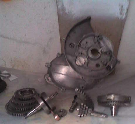

"Credo che un motore ridotto in quelle condizioni lascia pensare che anche all'interno sia sporco,quindi tanto vale dare una bella lucidata agli ingranaggi,all'albero motore...infatti era abbastanza incrostato..."
21,11 KB
38,78 KB
ed ecco il lavoro ultimato..."e cosa ho fatto?Ho soltanto pulito il motore...la mia coscienza da vespista non si farà sentire per un po!
Non mi resta che rimontare tutto un motore..."
