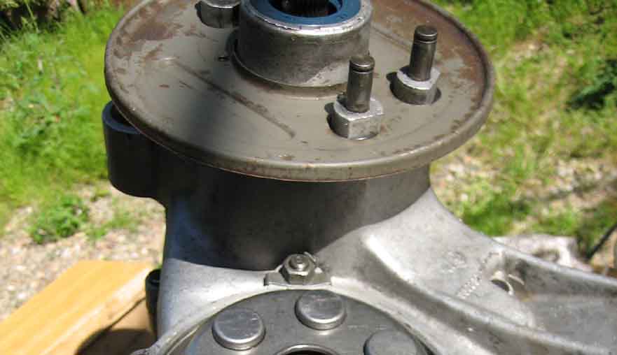

il colore grigio della vespa di ratmat l'ho visto e vi allego anche una foto del piattello ganasce... sembra simile; cos? vernicio anche quello che ne ha bisogno.
46,4 KB

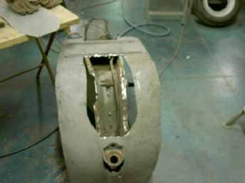

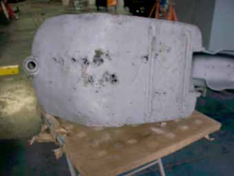

e poi vi allego un paio di foto di come era dopo la sabbiatura e prima pezza che ho fatto mettere
19,83 KB
20,77 KB

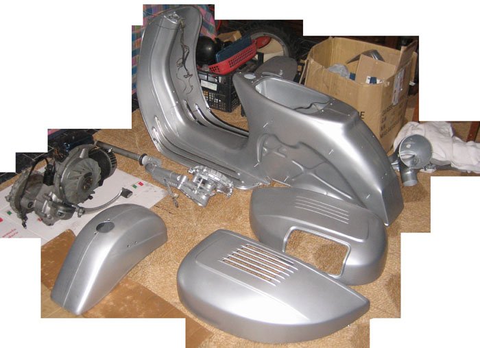

ora la vespa è in camera mia:
ho montato le liste pedana (anche se una parte è ancora senza gomma nera) devo sistemare la treccia elettrica e iniziare a preparare le guaine per i cavi (seguirò la FAQ)
poi cavalletto e forcella...
vedremo come procederà
intanto vi allego una foto dello stato attuale
89,27 KB
