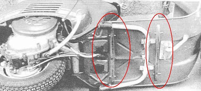

Mi trovo a restaurare una ET3 del '77 e dopo aver sabbiato la carrozzeria voglio sottoporvi alcune domande, premesso che quei depravati dei precedenti proprietari hanno letteralmente massacrato la povera creatura:
1 - la pedana ? un disastro , per fortuna con qualche punto di saldatura torner? come nuova ma devo sapere se si vendono separatamente quelle due traversine di metallo(vedi foto) che vedete saldate al sottopedana, oppure se devo andare da uno sfasciacarrozze (o qualche buon'anima me magari me le vorr? fornire...).
2 - colore: il blue jeans MaxMeyer dovrebbe essere 1.298.7228, se qualcuno contesta questa notizia mi avvisi prima di fare un malestro...
3 - colore copriventola/molle ammortizzatore, io credo stesso colore (nero opaco), in caso contrario caso intervenite...
4 - cerchi, ruote, tamburi, mozzo anteriore, tubo sterzo colore alluminio Max Meyer 1.268.0983 direi.
5 - una delle due parti di un cerchio, quella pi? stretta, ? completamente deformata. Sapete se si vende separatamente?
Per ora ? tutto, attendo fiducioso risposta e nell'attesa mi prostro umilmente...

1-I rinforzi della pedana si vendono e li puoi trovare in internet
2-il colore non mi ricordo il codice preciso
3-copri ventola e copri ammortizzatore di nero opaco
4-si esatto color alluminio (pero' non ricordo il codice preciso:D)
5- cambia cerchi che non costano tanto li compri direttamente a coppia.
ora pero non ricordo i codici dei colori aspetta qualcuno piu' pratico di me!

il codice della vernice ? giusto
il codice alluminio ? 1.1268.0983
per il resto come dice phreno, confermo anche io...
