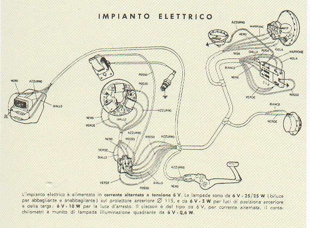

Ciao Ragazzi, Ho rimontato la mia vesta pezzo per pezzo, pero ora montando l'impianto elettrico.. non funziona nulla, la vespa va in moto, funziona il frebo posteriore , e il clacson ? lievissimo.... si spegne correttamente... ma per il resto le luci non funzionano.... Sapete aiutarmi?

intanto che vespa hai... cmnq a me ? successo (come a molti altri, ? una cosa molto comune) guarda che tutti i collegamenti siano giusti e che non ci siano contatti ossidati... potrebbe servirti uno schema elettrico... dicci il modello che ti diaamo un link.. |

Ti allego lo schema elettrico, verifica se i collegamenti corrispondono con quelli della foto sotto. Pulisci bene tutti i contatti e verifica le masse, solitamente sono loro a creare problemi se l'impianto ? collegato bene.

abbastanza chiaro come schema! |
