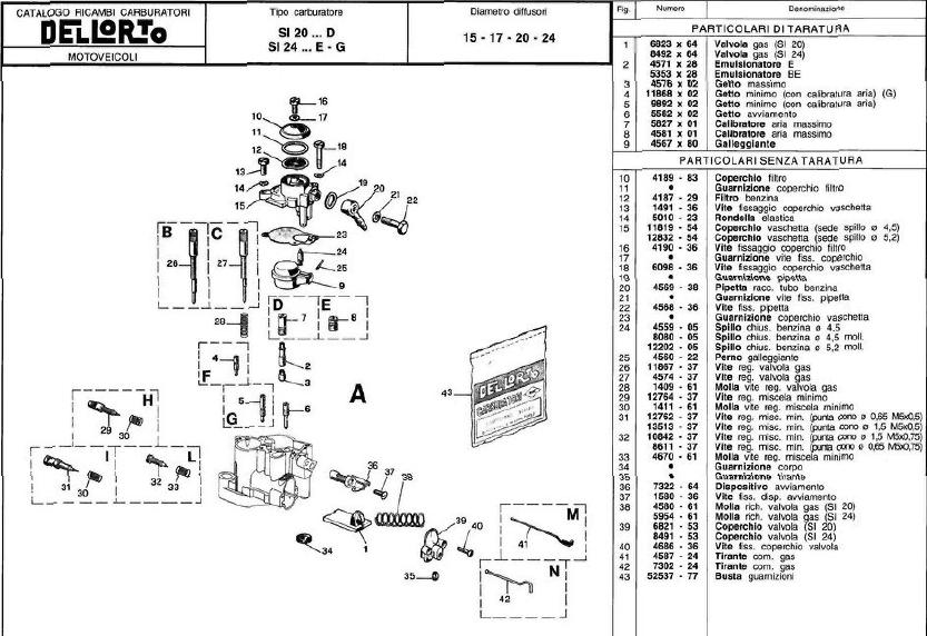

Cominciamo con la pagina 59 del catalogo dell'orto
abbastanza interessante direi, ma molto più interessante, secondo me, è lo schema del carburatore SI , tratto dal manuale d'officina Piaggio:

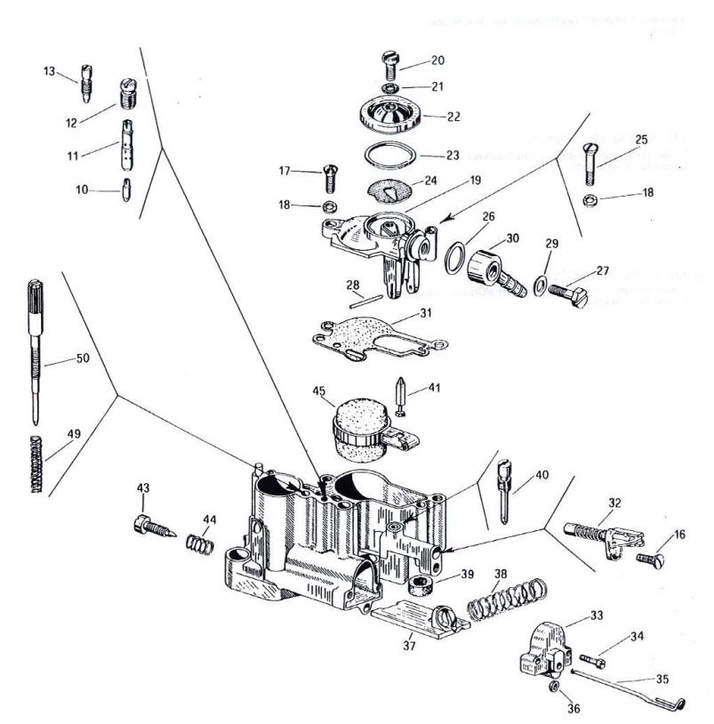

e sopratutto l'esploso, che ci accompagnerà per tutto il thread

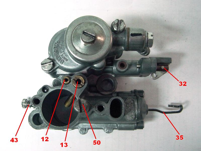

ma guardiamo un carburatore dal vero iniziando dai pezzi "principali"
i numeri corrispondono all'esploso Piaggio piu sopra
32 è il comando dello starter (l'aria) 35 è il comando della valvola del gas (ghigliottina) 50 è il regolatore del minimo 43 è una strana vite che dell'orto ha dimenticato di mettere fissa a 2,5 giri e l'ha fatta regolabile.... che strana cosa  ; comunque è la vite che regola il flusso della miscela (7 nello schema) 12 è il getto del "minimo" 13 è il getto del "massimo" 99 è il getto del medio   no, non esiste questo getto, ma comunque manca ancora un getto, dove sarà mai?

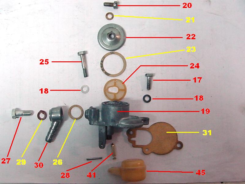

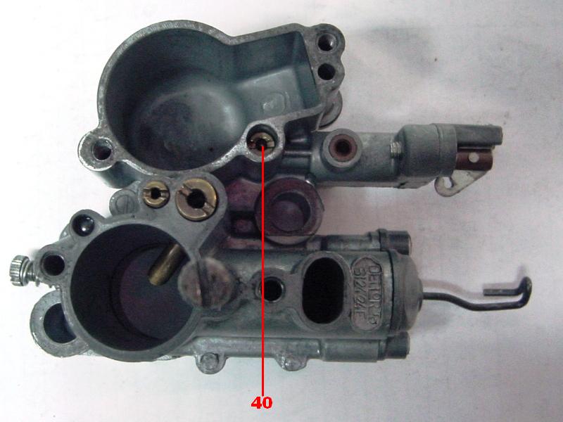

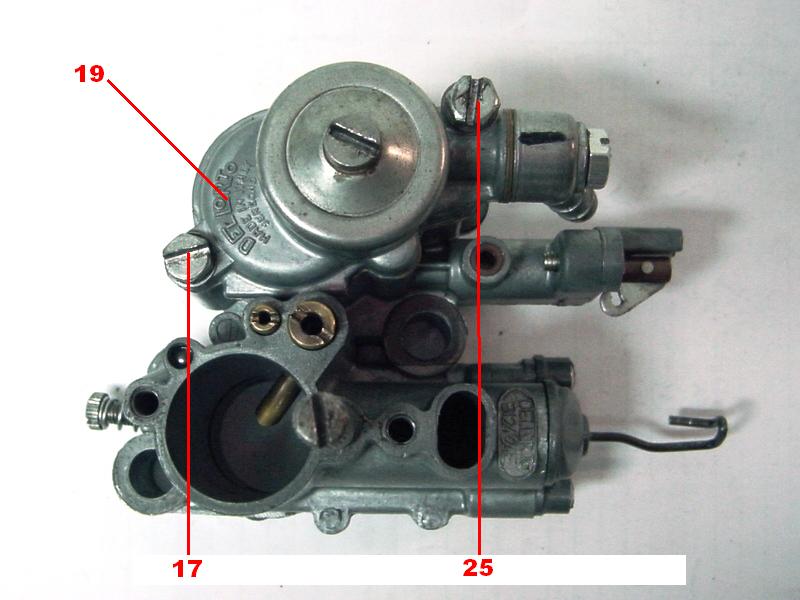

mumble mumble... dunque per trovare il getto nascosto dobbiamo togliere la torretta 19 svitando le due viti 17 e 25 attenzione, la vite 25 è più lunga della vite 17, ricordiamolo poi quando lo rimontiamo
tolte le due vitine la torretta viene via, ed ecco quà il getto che cercavamo:
40 getto dello starter

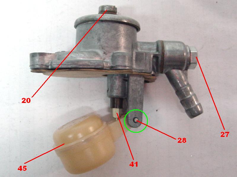

visto che abbiamo tolto la torretta continuiamo a smontarla svitando la vite del coperchio 20 e la vite della pipetta della benza 27

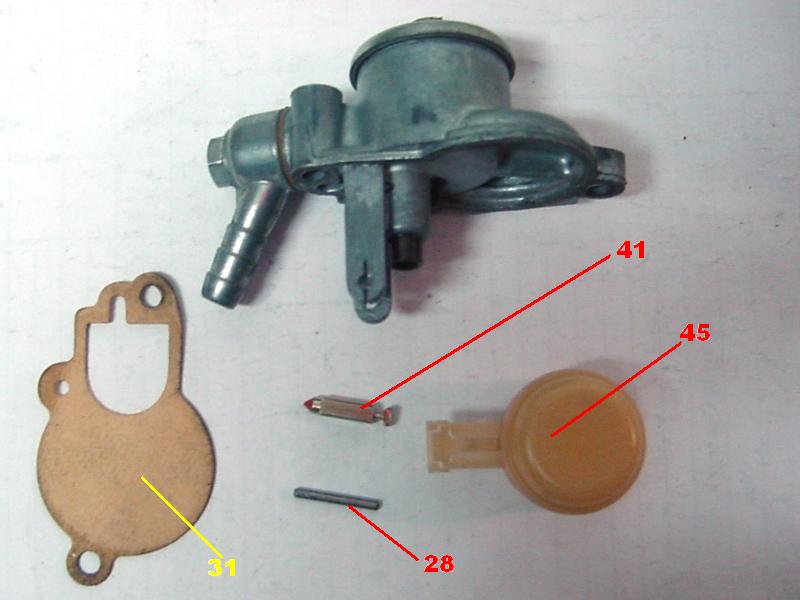

nel cerchio verde è evidenziato il perno 28 del galleggiante, spingendolo via libereremo il galleggiante 45 e lo spillo 41
la guarnizione 31 in carta è numerata in giallo perchè andrà sostituita.
I soliti maligni diranno che anche lo spillo va sostituito, è quasi vero , ma non è presente nel kit che fornisce dell'orto e va comprato a parte...
continuiamo a smontare....

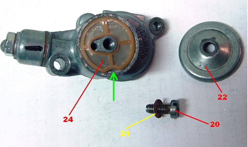

svitando la vite 20 si puo togliere il coperchio 22 e sotto compare il filtro della benza 24; per togliere tale filtro fare leva, delicatamente, con un cacciavitino nel punto evidenziato dalla freccia verde
dunque ricapitolando:
17 vite corta T.E. fissaggio torretta 18 rondella elastica (2) 19 corpo torretta 20 vite T.T. coperchio torretta 21 guarnizione 22 coperchio torretta 23 guarnizione coperchio (sotto al coperchio) 24 filtro benzina 25 vite lunga T.E. fissaggio torretta 26 guarnizione pipetta ammissione benzina 27 vite pipetta T.E. 28 perno del galleggiante 29 guarnizione vite pipetta 30 pipetta 31 guarnizione coperchio vaschetta 41 spillo 45 gallegiante

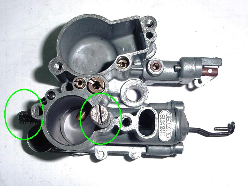

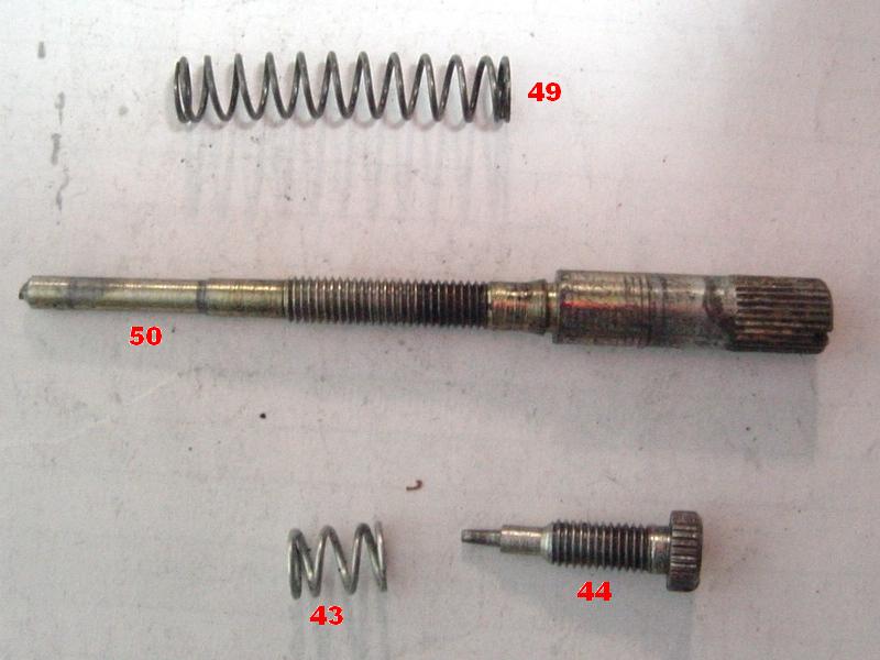

smontiamo ora questi 2 particolari evidenziati dai cerchietti verdi
trattasi nientepopodimenochè:
43 molla della vite regolazione miscela al minimo 44 vite regolazione miscela al minimo 49 molla della vite del minimo 50 vite del minimo
NB la vite 44 va regolata!!!

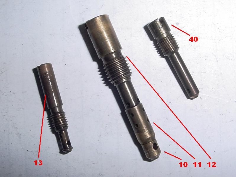

siamo arrivati ora ai tre getti, che avrete gia svitato
il getto del massimo, che sembra un pezzo unico, è in realtà composto da tre pezzi, basta tirare per scomporlo, ovvero:
quindi:
10 getto del massimo 11 emulsionatore 12 calibratore 13 getto del minimo 40 getto dello starter

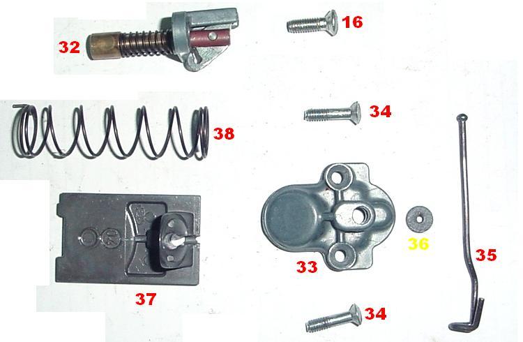

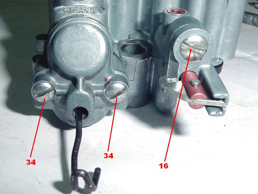

svitiamo ora queste viti
e scomponiamo il tutto così:

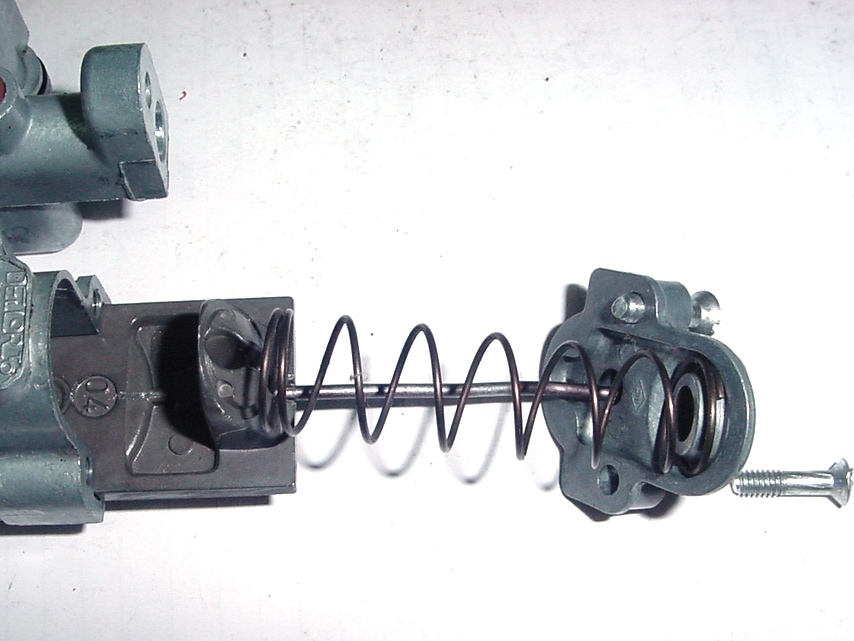

16 vite fissaggio dispositivo starter 32 dispositivo starter 33 coperchio vano ghigliottina 34 viti coperchio vano ghigliottina 35 tirante della ghigliottina 36 guarnizione del tirante 37 ghigliottina (valvola del gas) 38 molla della ghigliottina
attenzione a quando sfiliamo la ghigliottina dalla sua sede:

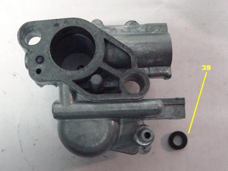

No, manca ancora un pezzo...
il pezzo n°39....

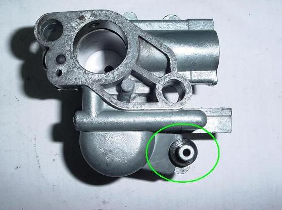

per trovarlo giriamo il corpo del carburatore
eccolo:

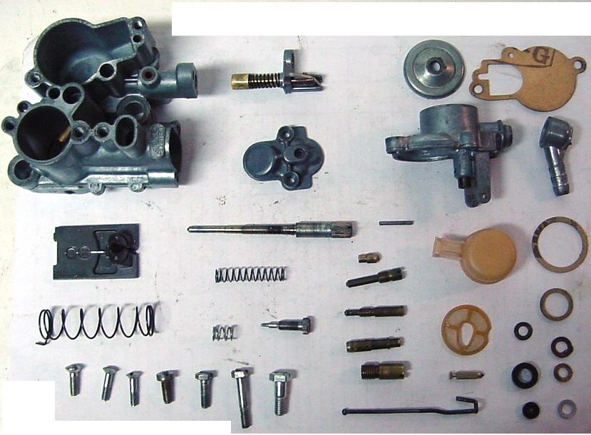

ora è giunto il momento della revisione
avrete, spero, gia procurato il kit:
buttate quindi tutte le parti numerate in giallo (escono dal kit) e lavate accuratamente con benzina tutto il resto; soffiate con aria compressa tutti i particolari, in special modo i getti e tutti i passaggi benzina del corpo del carburatore; in caso di sporco molto tenace e ostinato si può mettere il tutto a bagno nel diluente nitro.
Ora non ci resta che rimontare il tutto....
  siete capaci di "numerare" l'ultima foto
