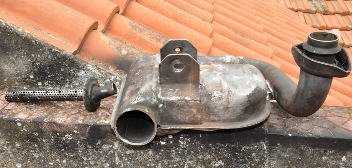

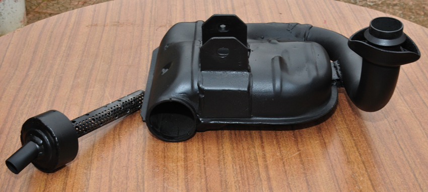

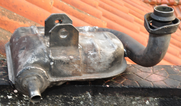

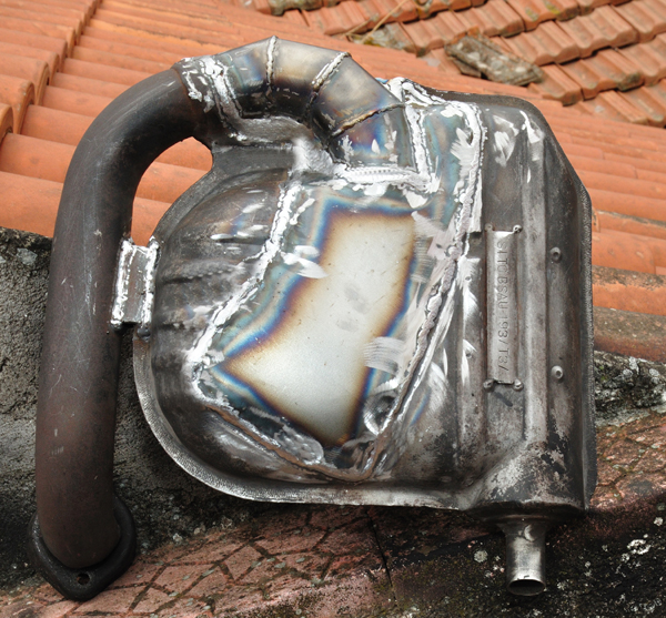

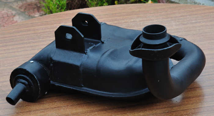

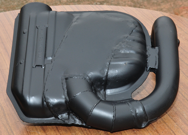

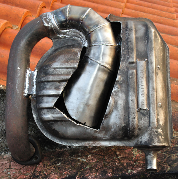

Metto anche la foto della Megadella plus per vespa T5 con silenziatore estraibile che ho realizzato.

Figata! ma dove si trovano-comprano i coni?
Taglio la lamiera la faccio a coni ed ad uno ad uno li saldo.

fede200e ha scritto:
i miei complimenti, come sempre... allora avverto sergio che sarà interessato sicuramente!!!
Se è interessato gliela posso fare ... cè parecchio lavoro in + delle padelle normali, costa qualcosa in +.

Il collettore è adattabile su PX?
Deve avere proprio una bella resa, complimenti

Sbiondi ha scritto:
Ti avevo già contattato qualche giorno fà....certo che sono interessato, devo solo trovare il tempo di spedirti una delle originali che ho....
Intendi marmitte originali piaggio per T5? Sarebbe un delitto, fra l'altro hanno già il cono all'interno anche se meno generoso e polidellizzarle sarebbe assai più complicato per via della loro complessità (come se già non fosse laborioso farlo con la sito plus). Compra una sito plus e mandagli quella. Se vuoi comunque so qualche trucchetto per fare allungare di più la marma originale del T5...

Grazie a tutti ... Quoto quello che ha detto Oscar, questo lavoro lo faccio su base sito plus, in quella del t5 piaggio originale si potrebbe aprire qualche buco fra una camera ed un'altra, ha già di suo un cono + piccolo.

la sitoplus per PX è uguale alla sitoplus per t5?
Sى, cambia solo l'attacco al cilindro.
