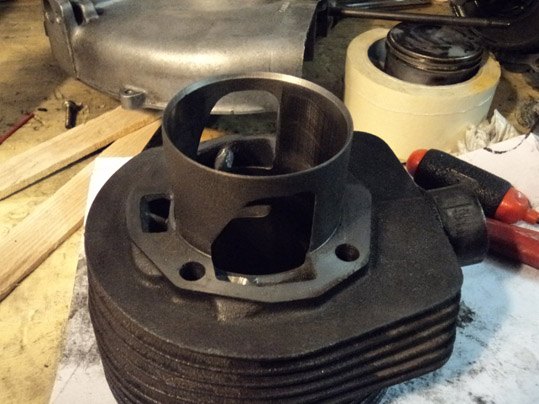

bene allora sei apposto con la corona! per i travasi perfetto, segui la linea ma poi raccorda anche la camicia sul cilindro!

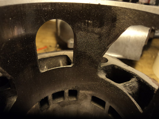

La camicia la volevo fare a diagonale come hai fatto te Francè Poi la addolcirò un pò smussando i vari bordi acuti e questo anche per i traversini dei travasi.

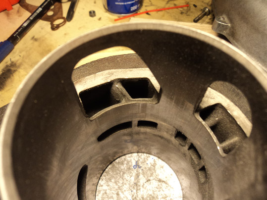

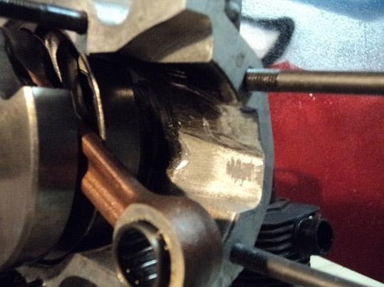

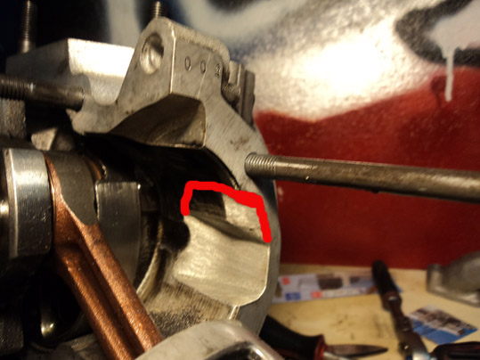

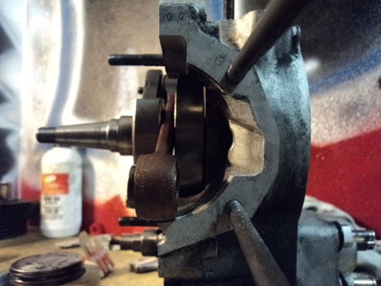

Inserito il - 26/01/2011 : 21:41:11  Mostra Profilo  Clicca per vedere l'indirizzo MSN di rokito Invia a rokito un Messaggio Privato
Inizio lavorazione cilindro: camicia, traversini e bordi Il carter andava già bene, oltre quello scalino si buca....
