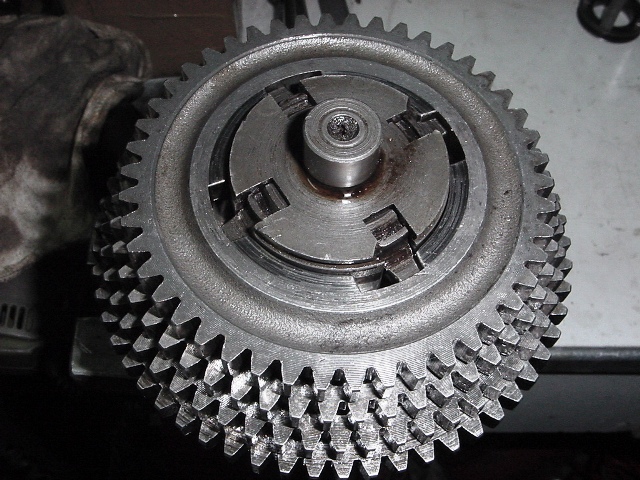

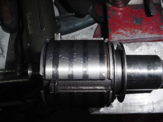

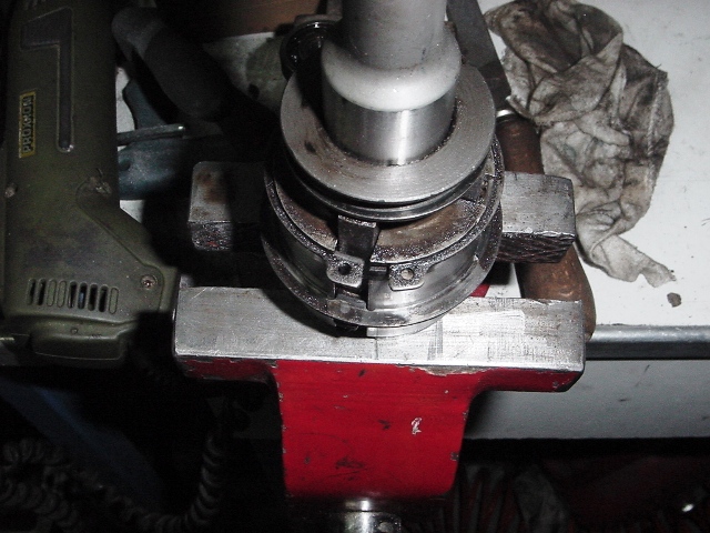

Diamo una revisionata al cambio del motorello di et3jeans76
iniziamo con lo smontare il pacco ingranaggi, togliamo il seeger, indi l'anello di rasamento e i 4 ingranaggi
ora capovolgiamo l'albero e togliamo il seeger inferiore e sfiliamo anche l'altro anello di rasamento

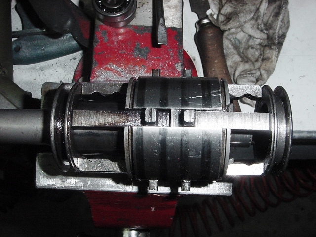

a questo punto la crocera è libera e potrebbe essere sfilata
ma se sfiliamo la crocera adesso schizzano via le due sfere d'acciaio insieme alla molla che mantengono in posizione la crocera sull'ingranaggio del cambio selezionato;
quasi tutti per non perdere sfere e molla avvolgono l'albero in uno straccio e sfilano la crocera, questo comporta comunque il rimontaggio delle sfere stesse in sede, cosa non per niente facile.

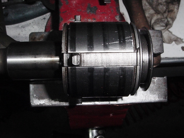

Invece ora vi mostro un trucchetto facile facile che permette la sostituzione della crocera in 30 secondi

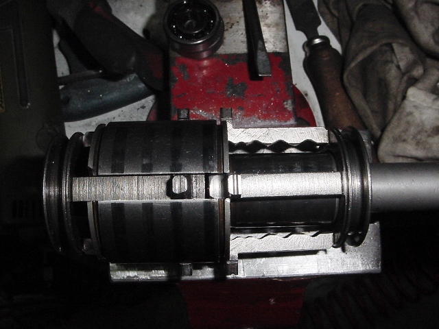

ecco qua, basta inserire una crocera vecchia dal lato opposto
e spingere la crocera...
ecco fatto, crocera da sostituire estratta MA MOLLA E SFERE IN SEDE
Ora posizioniamo la nuova crocera...
e spingiamo, et voilà crocera sostituita!

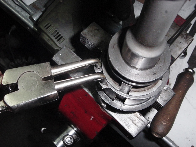

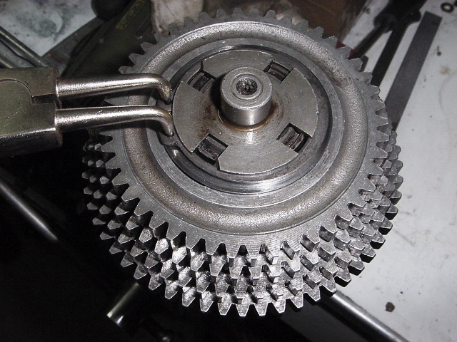

rimontiamo ora anello di rasamento e seeger...
160,74 KB

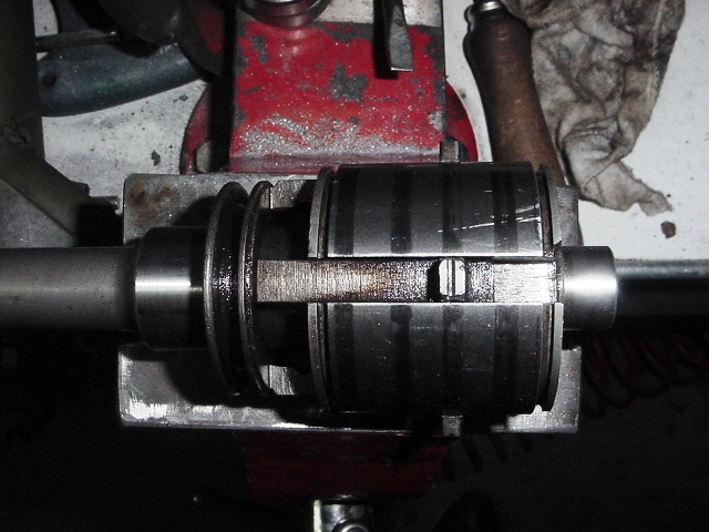

capovolgiamo l'albero...
145,09 KB

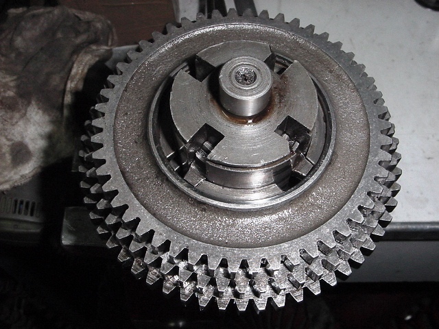

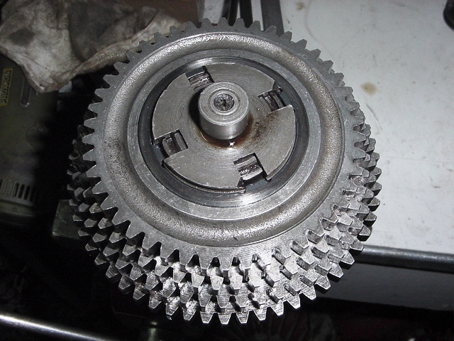

indi posizioniamo l'ingranaggio della prima marcia
146,74 KB
la seconda...
151,96 KB

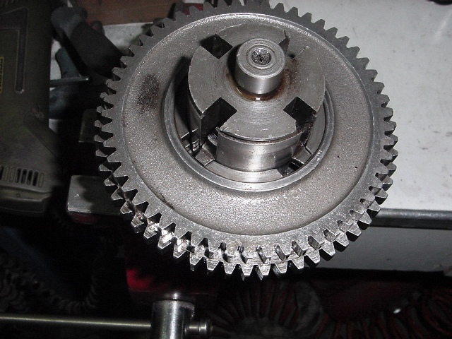

la terza...
168,72 KB
e la quarta
171,19 KB

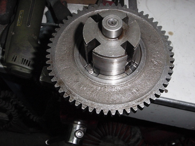

ora manca solo l'anello di rasamento superiore...
165,89 KB

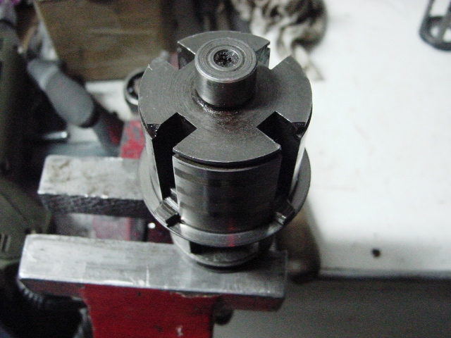

e il seeger che chiude il pacco
Abbiamo finito!
Ovviamente c'è anche un trucchetto per inserire molla e sferette in 30 secondi, ma questo se interessa a qualcuno, sarà oggetto di un altro post! (altrimenti come li raggiungo i 18.000 post??? )
