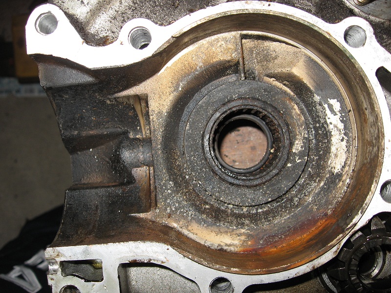

l'avevo fatta un po troppo grande perche il blocco è arrivato oggi
allora è un blocco di px125 arcobaleno con miscelatore che è stato fermo un bel po senza olio questo è lo stato!!!
212,4 KB
184,79 KB
233,89 KB
181,53 KB
allora l'albero è da buttare vero??
poi la frizione cosi credevo l'avesse solo la cosa! come faccio a toglierla?? il dado nn si muove proprio!
inoltre la ghiera dal volano come la tolgo??
come elimino il miscelatore?? basta solo togliere l'ingranaggio dal carter??
poi ho visto che è necessario il riporto per scavare il travaso lato frizione!
scusate le mille domande
taxidiver
perro
Città: sremo
1486 Messaggi
Inserito il - 29/12/2010 : 18:49:49  Mostra Profilo Invia a taxidiver un Messaggio Privato
Il dado viene via con la pistola, la ghiera facendo leva (magari metti un lamierino giusto per non puntarti sul volano), il mix via l' albero e per i travasi del Polini io aspetterei di bucare prima di riempire, così ti serve per esercitarti bene con il dremel !!!
Se riempi subito poi ci dai troppo dentro, e non sempre servono travasoni enormi, la frizione mi sà che anche dal PX '98 e l' MY montano quella della COSA, buona frizione, un pelino pesante ma efficace.
Vai e colpisci !
PS anche se nei carter post Arcobaleno effettivamente di ciccia ce ne è proprio poca.... hà l' albero non lo buttare che se decidessi di reimbiellarlo o montare uno spinotto disassato l' originale è il migliore
vespa 10
Città: cava de' tirreni
2548 Messaggi
Inserito il - 29/12/2010 : 18:57:00  Mostra Profilo  Clicca per vedere l'indirizzo MSN di vespafrank Invia a vespafrank un Messaggio Privato
grazie mille taxi!!
allora l'albero lo conservo
per i travasi non è la prima volta che li faccio ma è la prima su un carter post arcobaleno!
allora la frizione tengo quella magari gli saldo un anello di rinforzo??

allora ho aperto il blocco ma ho qualche problemino con alcuni componenti e per evitare di far danno chiedo a voi
201,49 KB
194,52 KB
per eliminare il miscelatore va tolto questo ingranaggio giusto??
210,85 KB
camera di manovella da pulire...
277,18 KB
come estraggo l'alberino della crocera???
231,66 KB
133,93 KB
come vi sembra la valvola??
239,54 KB
ed infine questi sono usciti dallalbero del parastrappi mica ho fatto una cazzata?
341,69 KB
