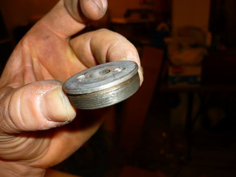

Ok a questo punto dobbiamo svitare la ghiera che chiude l'ammortizzatore, esattamente questa:
 52,83 KB

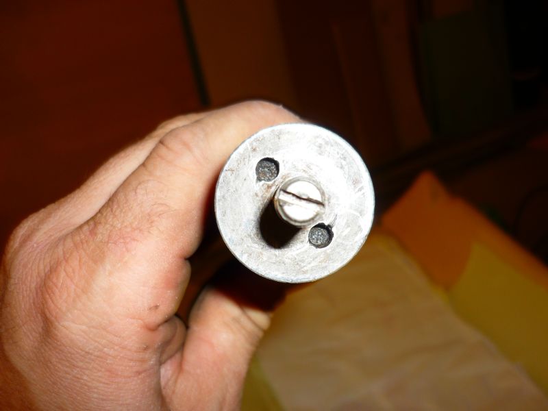

Per aprirla avete bisogno di una chiave a compasso con becchi tondi, una volta svitata la ghiera si presenta cosi':
 56,76 KB

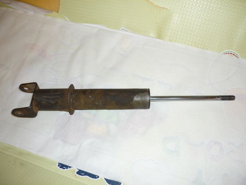

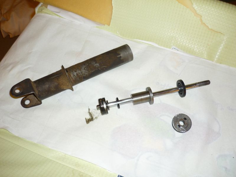

Bene a questo punto dobbiamo sfilare lo stelo, tirate lo stelo verso di voi, a un certo punto noterete che si blocca, questo bloccaggio e' dovuto al paraolio.....date dei piccoli colpetti tirando lo stelo e vedrete che il paraolio uscira' insieme allo stelo( OKKIO ALL' OLIO)!!! Sfilato tutto quanto l'ammo si presentera' cosi':
 60,17 KB

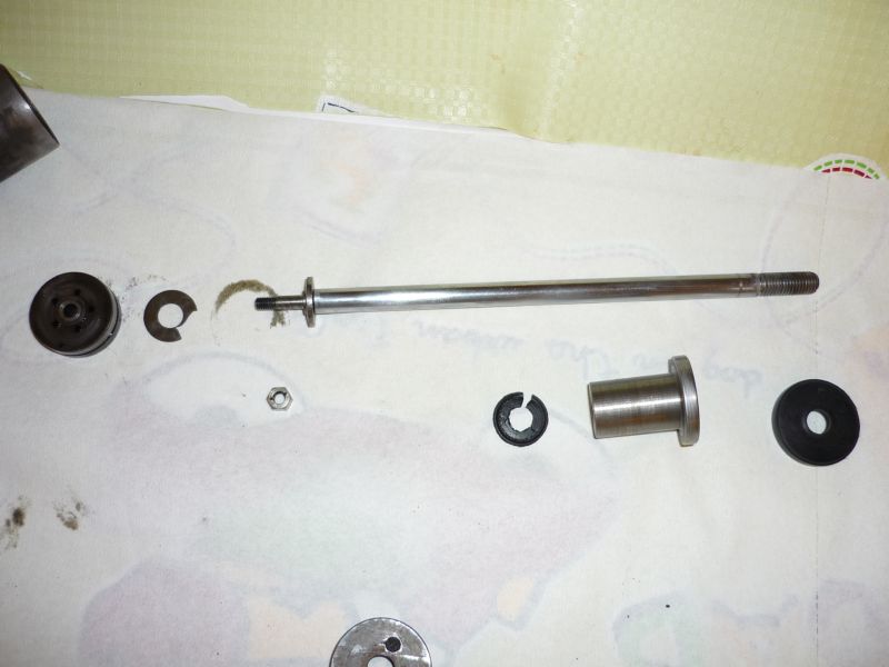

Proseguendo lo smontaggio dovete flilare il paraolio, togliere il tappo di ferro e l'anello di fine corsa. Dopo di che' dovete svitare il dadino da 8mm in fondo allo stelo, questo vi permettera' di smontare il gruppo pompante:
 57,17 KB

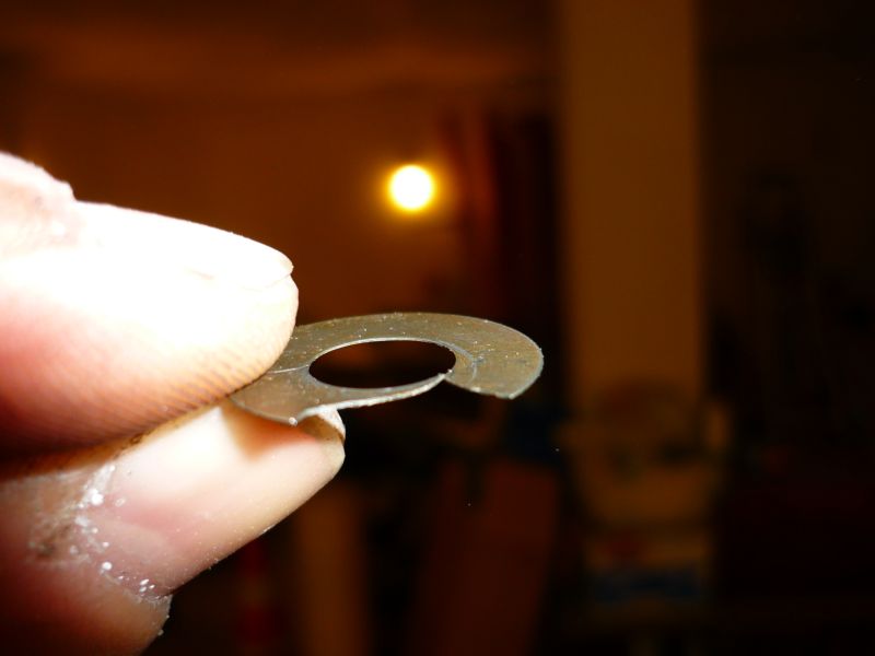

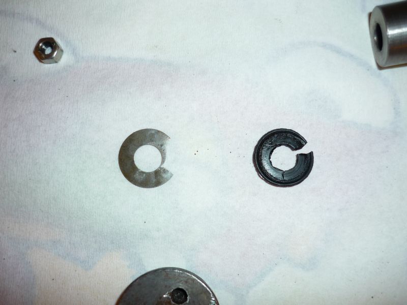

Ok l'ammortizzatore ora e' completamente smontato pronto per una bella pulita e una bella revisione.................intanto io ho scoperto cosa non andava nel mio ammortizzatore.............:
 64,63 KB
 42,15 KB
A parte l'anello di gomma del fine corsa andato, la sorpresina e' che l'ammortizzatore e' scoppiato, infatti potete vedere la "valvolina" che regola il passaggio dell' olio in compressione bella che rotta............ Adesso vediamo se riesco a reperire il ricambio............ A breve guida sulla revisione completa e rimontaggio finale!!! Ciao

Molto bene..la ghiera come hai notato qualcuno(molto simile a un elefante in meccanica) aveva già provato a smontarla e invece di usare una pinza adatta aveva usato un cacciavite come scalpello.. |

E' gia' meglio lasciar perdere........fortuna che non hanno rovinato troppo le sedi delle spine della chiave, se no hai voglia che si riusciva ad aprire....... |

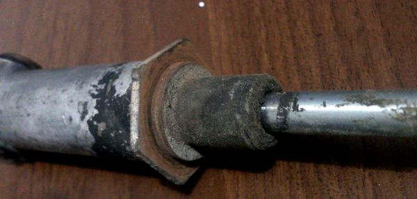

caffelatino
Prov.: Avellino
Città: Ariano Irpino
199 Messaggi |
Inserito il - 12/09/2010 : 20:22:16
| CRAZY-BULLDOG ha scritto:
| caffelatino ha scritto:
è possibile "revisionare" anche quelli delle prime serie a stelo fino?
Onestamente non saprei.......prova a controllare se ci sono anche su quello i fori per la chiave a compasso......
no, non sembrerebbe "smontabile"

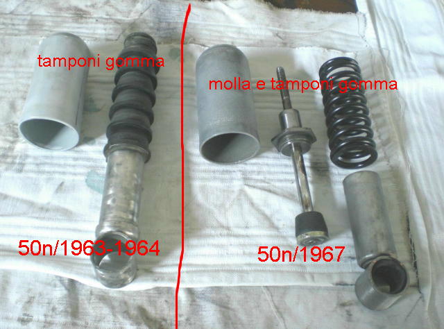

alfred
1436 Messaggi |
Inserito il - 12/09/2010 : 20:49:24
x l'ammo anteriore dipende dal modello
 94,08 KB |
 35,61 KB
Si che lo e' guarda la foto che ha postato Alfred......metti l' ammo in morsa dal lato del silent block e svita quella ghiera esagonale...... |
alfred
1436 Messaggi |
Inserito il - 12/09/2010 : 21:25:37

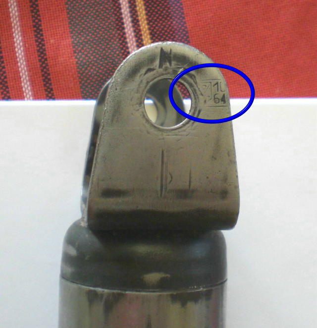

ed eccovi una chicca per i maniaci dei pezzi originali l'ammo posteriore di un 50 del 1964 siglato e datato
