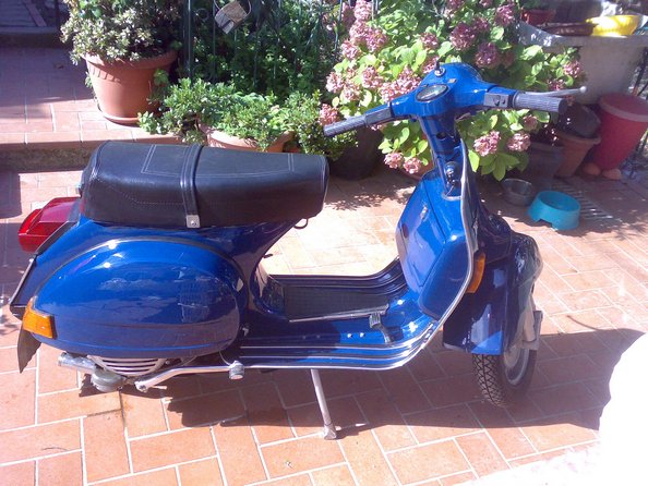

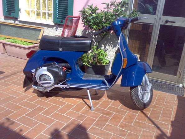

montato tutto
e chiuso cruscotto elettrico
direi che mancano le scocche che le rivernicio un attimo domani perchè mi ci era finita della polvere
vi chiedo una cosa ...fa un po di fumo, o ho esagerato con l'olio in miscela o cosa potrebbe essere?
105,32 KB
117,84 KB
cosa dite?
Inserito il - 22/09/2010 : 21:47:28  Mostra Profilo Invia a et3jeans1976 un Messaggio Privato
ma... E' B E L L I S S I M A
pensare che all'inizio era poco più di un rottame con quei buchi incredibili nel tunnel!!!
stona un pò il corperchio candela rosso... era molto meglio nero!
mettici ilo copribiscotto all'ammortizzatore anteriore che senza stona!
e le scarpette del cavalletto non sono le sue e non sono poi così belle, anzi a dire il vero fanno schifo! (scusa)
e la gomma sul freno non la metti?
per le frecce, controlla bene le masse, spesso il capocorda solo infilato sulla vite anche se stretto non fa massa, quindi devi grattare la vernice e poi, una volta che lo vedi funzionare, dopo averlo stretto ci dai sopra dello smalto da unghie trasparente.
per le altre luci, una volta verificato che le lampade sono ok, continua in primis sulle masse e poi sul resto!!!
e per il fumo, usa solo olio sintetico al 100% e fai la miscela al 2% magari un pò scarsa che è meglio. Per la benza io opto per la blusuper, vedi tu.
Controlla anche che la carburazione sia a posto.

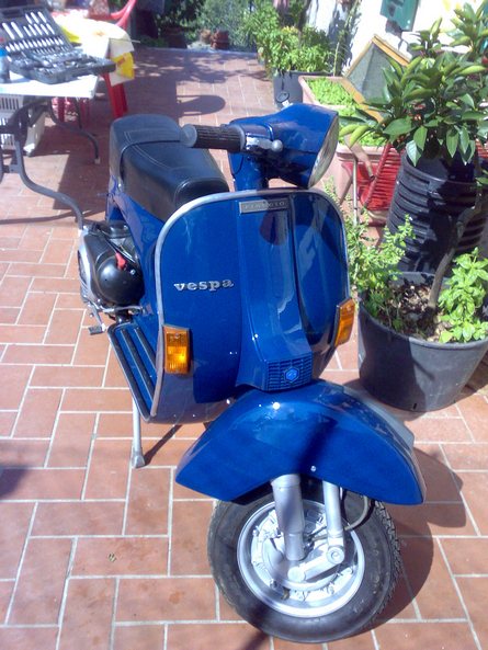

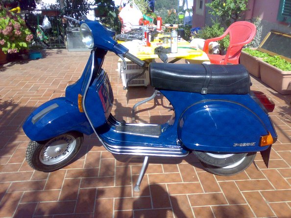

oggi ho montato anche le scocche che le ho dovute riverniciare perchè avevano preso la polvere e non mi piacevano
-------------------------------VIDEO----------------
http://www.youtube.com/watch?v=mfS_9BM_mok
118,52 KB
118,1 KB
una cosa voglio chidervi
cerco un aiuto
allora come vedete dal video la vespa fa un po di fumo
a breve la porto a fare il pieno quindi faccio la miscela giusta e forse sparisce
1 - se no secondo voi potrebbe essere che si mangia l'olio del cambio ?
2 - ho provato la vespa nel viale di casa mia e tende a reppettare, come se fosse mal carburata e prende dei micro vuoti ai bassi regimi accelerando,
questo lo fa solo sotto sforzo quando sono in partenza
ora mi chiedo devo solo regolare la vite del passagio aria dietro o invece devo cambiare qualche Getto e metterlo ancora più grande di come è adesso ? ?
non vorrei che quando gli chiedo potenza , visto che ho lasciato il carburo da 20 con gia maggiorati 160/48 min 160/98 max,
non bastano e magari arriva poca benzina
se no che cosa potrebbe essere l'anticipo ?
carburazione ?
candela troppo calda?
o getti sbagliati ?
