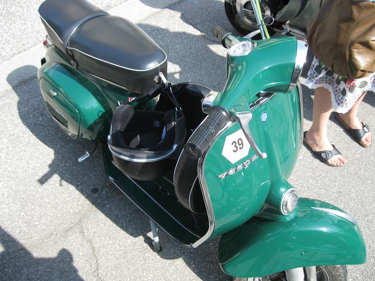

Sulla mia primavera è montato un copribordoscudo cromato come da foto.
Questo perchè il bordoscudo originale è stato rovinato e dal precedente proprietario durante la verniciatura (a quanto sembra l'hanno verniciata senza togliere il suddetto bordo).
Siccome la copertura cromata mi ha stufato per via delle sue dimensioni mi chiedevo come posso toglierla senza rovinare la vespa e senza rovinare la copertura stessa in modo da poterla eventualmente riutilizzare in futuro.
Il copribordo cromato è fissato con 4 viti da dietro lo scudo che ho già tolto, poi è "chiuso" a C sopra il bordoscudo originale.
Una volta tolto il copribordo cromato vedrò se è il caso o meno di sostituire anche il bordoscudo, ma questo lo farò fare ad un meccanico in quanto non ho l'apposito attrezzo.
nel caso volessi provare a recuperare il bordoscudo originale attualmente montato come potrei pulirlo e renderlo almeno decente senza smontarlo?
Grazie a tutti.

per togliere il copri bordo scudo che è diviso in due devi tirare cominciando da sotto, con molta attenzione, per poi sfilarlo sopra.
Il vecchio se è preso abbastanza bene puoi carteggiarlo con carta da 400 e lucidarlo con un panno e polish.

Tony, cosa intendi per sfilarlo?
Io pensavo con 2 pinze di allargare pezzo per pezzo le 2 singole parti allargando la chiusura a C.
Oppure mi consigli di non allargare il copribordo e semplicemente sfilarlo per tutta la sua lunghezza verso il basso?
Inserito il - 10/12/2009 : 19:58:36  Mostra Profilo Invia a n/a (ex wyatt) un Messaggio Privato
togliere il bordoscudo senza romperlo (quello in alluminio intendo) è possibile ma è un'impresa degna di mc gyver
Non aprirlo il copri bordo, lo rovini, sfilalo partendo dal basso.
Esce, fidati.
Il bordo scudo in alluminio se si toglie poi si rimette nuovo.
