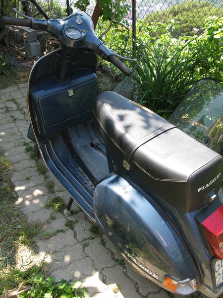

Buona sera a tutti . sono nuovo del forum e proseguo con presentazione..non so se è il luogo adeguato ma vado..Mi chiamo fabrizio sono di genova e ho appena ricevuto una vespa da restaurare..La vespa è un P200E del 1982, con miscelatore
..ero a lavorare quando ridendo e scherzando ho chiesto ad un amico se mi regalava la sua vespa preso in parola il giorno dopo ho fatto i vari fogli passaggio.. La vespa mi è stata regalata e ho avuto un pizzico di fortuna direi quindi mi vengo ad iscrivere qua per aiuti vivissimi, visto che il massimo che avevo fatto nelle vespe era cmabiare i cavetti
oggi ho smontato alcuni pezzi e mi sono prontamente segnato con nastro adesivo di carta , ho riposto le viti smontate in contenitori...mi avevano consiglaito di non smontare l'impianto elettrico, ma io a dirla tutta vorrei sostituirlo...gia che smonto tutto , volgio che la vespa sia come uscita dal negozio..
siccome è stata ferma almeno 10 anni attaccata ad un muro molto umido, non ho nemmeno provato ad accenderla per evitare di incriminare il motore ,...mi ha detto che è nuovo , ma la prudenza non è mai troppa..vorrei smontare anche il motore e cambiare i vari pezzi che mi andrete poi ad elencare...io per il momento ho pensato a cuscinetti guarnizioni , olio cambio e altro...
be che dire vi lascio le foto e aspetto consigli...ah dimenticavo, quando mi consiglierete non pensate mai che sia banale la cosa che vorreste dirmi...parlate pure che non mi offendo, perchè devo imparare....
Mi scuso gia anticipatamente con i moderatori se ci sarà qualcosa da modificare..

ciao, ottimo "acquisto" (veramente ti odio, un PX200E in regalo, non è da tutti)
Mi preoccupa quel buco non tanto nella pedana, ma il fatto che si è esteso al tunnel!!! saranno veramente acidissimi caxi!!!!
Cominciamo..
La prima cosa che mi salta all'occhio è il tappetino della pedana centrale, già quello di plastica della serie "arcobaleno" fissato con quattro viti superiori e non quello di gomma fissato lateralmente al tunnel. Strano poi anche l'utilizzo di interruttori frecce e devioluci sempre della serie "arcobaleno", quando si capisce bene che il tuo sia della serie precedente avendo l'accensione sul fanale ed anche il relativo naso dalla forma più grossa.
Evidentemente il tuo modello è un pò un ibrido costruito a cavallo delle due serie in cui si stavano già usando parti di quella nuova e finendo fondi di magazzino di quella vecchia (come il naso ad esempio).
Continua a smontare catalogando tutto usando sacchetti di plastica con chiusura o sacchetti da freezer che chiudi con la cucitrice e scrivi sempre cosa ci metti dentro.
Per togliere il manubrio, c'è una vite da una parte che devi svitare completamente, dall'altra parte il dado è quadrato perchè si blocca all'interno della sua sede. Sfilata la vite, dopo aver scollegato freno anteriore, frizione, contachilometri, cavi del cambio e del gas potrai estrarre il manubrio
Per estrarre la forcella, dopo aver estratto il bloccasterzo (forzi leggermente la corona di chiusura con un piccolo cacciavite a lama piatta per estrarla, poi innesti la chiave, giri un pò ed estrai completamente il blocchetto) devi allentare la doppia ghiera che vedrai appena estratto il manubrio. se ha la sua chiave speciale bene, altrimenti grosso cacciavite e martello e sviti con due o tre mazzate ben assestate Occhio che estratta la forcella, devi subito metetre via i cuscinetti (sono due anelli aperti con le sfere sopra) altrimenti li perdi.
Attenzione: i devioluci e i comandi delle frecce hanno i fili inseriti ad innesto (senza viti!!!): una volta aperti, per sfilarli devi sganciare i cavi dalla "cassetta" di derivazione posta dietro al naso: non azzardarti a estrarli dal devioluciu altrimenti devi buttare tutto (costo di ogni singolo devioluci completo di cavi 35 €!!!)
Il motore lo togli svitando la vite dell'ammortizzatore e la vitona che lo blocca al telaio
Pulizia esterna con benzina/nitro/gasolio. Spatola per rimuovere il grosso, pennello con setole di plastica per rimuovere il fino tanto olio di gomito e compressore per asciugare. Una volat aperto il motore, quando lo chiudi se vuoi un risultato eccelso vai in ferramenta e compra il "metalcrom" (pasta che lucida le vecchie cucine economiche): lo lucidi e poi toghli il lucido come per le scarpe: vedrai il risultato.
Nel motore, forse dovrai fare parastrappi, crociera (per eviatare che se non puoi accenderlo prima, una volta chiuso ti tocchi riaprire perchè saltano le marce), paraoli, cuscinetti e frizione.
Quando togli il pistone, dal suo aspetto capirai se il cilindro è da rettificare oppure no.
Per i lavori di carrozzeria, una volta smonatto tutto, porta in sabbiatura (COPRI CON DEL NASTRO IL NUMERO DEL TELAIO o ti succede come a me che il coglione ha sabbiato anche quello... già si leggeva poco prima, ora non si vede più quasi nulla e sto impazzendo di penna a ferro altrimenti non me la revisionano!!!!), poi occorre un buyon carrozziere perchè le pedane le cambi ma il tunnel no e sono veramente caxi amari!!
Infine rimonti tutto. mamma mia che romanzo

sei stato veramente preciso e ti ringrazio...in effetti è stata un po una bottazza di c..o  trovare uno che tela regali...ma io ho colto subito..in passato ho gia avuto un PK50 e un PX dell'87 molto belli entrambi...il PX l'ho venduto per comprare un Tmax e ora ritorno sulla vespa, che da quando l'ho lasciata , ho pianto tutte le notti sotto il cuscino..ahahah....
Il dado che cè nel manubrio l'ho smontato ma non esce non riesco ad estrarlo..non capisco..dalla parte del dado filettato è enorme e dall'altro invece più stretto, cosi quando lo tiro non passa, ho provato a svitarlo sul ferro ma non vorrei fare casini..oggi pome mi ci rimetto
Per i deviatori delle frecce, mi sa che ho gia fatto il danno, ho sfilato il fastom da dentro...
Per la questione TELAIO, la vedo buia anche io, cioè è veramente un grande buco, perchè il sotto lo vendono ma sopra???...mi sono rivolto ad un carrozziere battilama che fa solo vespe e mi ha detto che producono tutto quel pezzo, fino all'attacco motore....è un po cara come spesa 350€, ma mi rifanno la pedana , l'attacco per il motore , il buco voragine nel telaio controllando , una volta levato il sotto pedana, l'integrità del canotto interna....   Speriamo bene
Piano piano procedo e vi lascio tutte le altre foto del caso, cosi mi aiutate benebene..quindi non è tutta originale questa vespa??Giammmmmaiiii ahahahah

ciao, infatti non ho detto che non è originale, solo che ci sono quei particolari (tappetino pedana centrale, devioluci e interruttori frecce) che sono relative alla versione successiva, quella detta "Arcobaleno", che si distingueva dalla precedente per questi particolari, per un tricolore sotto la scritta sul cofano, per l'accnsione in blocco unico col bloccasterzo e per lo strumento che raggruppa le spie ed il livello della benzina.
Secondo me, aspetta che Poeta guardi il post, ti darà il consiglio migliore prima di spèendere 350 € per quella parte. Una buona toppa attaccata bene forse risolve, lui ha fatto ben altro.

Ahiahiahi...vedo brutte notizie all'orizzonte per questa vespa!!! Se la restauri tu preparati ad armarti di tanta pazienza perchè secondo me quando sabbierai ti troverai un bel guaietto per quanto riguarda la pedana e il tunnel!
