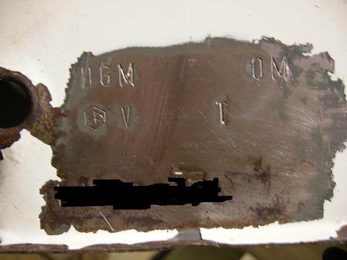

ora però passiamo al mio problema:sto restaurando un px125e quando mi accorgo di qualcosa di strano riguardo alla punzonatura del numero di telaio tutta coperta da della vernice e ruggine...allora con delicatezza cerco di togliere la vernice per riuscire a vedere il numero di telaio e tutto il resto(omologazione e la sigla vnx1t) e mi accorgo che non ci sono:
45,46 KB
ho coperto i numeri di telaio ma ho anche notato che terminano con un alettera L e non con una stellina.
spero voi riusciate a chiarire la situazione perchè io ho pensato possa esserci stata una sostituzione di telaio magari dovuta ad un incidente...non so ora in che modo si possa risolvere questo problema...intanto non essendo mi la vespa contatterò il proprietario in modo da verificare con il libretto che i numeri corrispondano poi vedremo il da farsi...

guarda se indendi i numeri di telaio ci sono 9 cifre ma alla fine manca la stellina che ho notato esserci su 3 mie px...adesso contatto il proprietario(un mio amico) per farmi portare il libretto e controllare che tutto sia a posto...anche perche sulle px che ho io che mi sembra siano più vecchie hanno un numero di telaio con meno cifre..adesso tutto sta nel controllare che sia tutto ok per quanto riguarda il numero di telaio poi posso continuare...grazie mille ragazzi allora è proprio tutto come pensavo...ah potreste darmi qualche dritta per i punzoni??se vado in qualche ferramenta ben fornito li posso trovare??magari se voi per caso sapete le misure o qualcos'altro riguardo i punzoni altrimenti mi arrangio...

mi sa che è stato cambiato il telaio a seguito in cidente e ripunzonato in motorizzazione (si spiegherebbe la L)
fai bene attenzione e controlla sul libretto cosa c'è scritto
inoltre stai bene attento... la ripunzonatura "sarebbe" vietata, anche solo per riprendere i numeri e farli risaltare meglio!!!!

Lo capisci subito dal pozzetto sotto al serbatoio, se l'hanno rimontato!
Perchè omettono sempre qualche gommino.... ma certo se manca il prefisso, è telaio sostituito, andrebbe ripunzonata per bene!|

grazia mille ragazzi infatti ora devo andare a prendere il libretto poi vi farò sapere...anche perche io ho avuto per le mani un et3 con telaio sostituito ma lo aveva scritto sul libretto...ora si vedrà...lo so che sarebbe vietata la ripunzonatura ma credo che in questo caso se non ci sono numeri di telaio da cambiare ma va solamente "completata" la punzonatura quindi credo che anche se non è proprio una cosa corretta sarebbe sicuramente la soluzione più veloce e pratica...per la L dici che potrebbe indicare la sostituzione et3jeans??ora che ci riguardo e ci penso credo che tu possa avere ragione visto che la L e posta sia prima che dopo...me ne sono accorto ora pulendo per bene il tutto...in pratica il numero di telaio é L11289***L...la cosa anche a me sembra alquanto un mistero

allora il mistero è risolto
te lo confermo perchè 24 anni fa ci sono passato... incidente con telaio piegato
la L, prima e dopo il numero, sta per telaio ripunzonato a Bologna; infatti la lettera
contraddistingue le provincie.
Dovrebbe anche essere annotato sul libretto (sulla mia lo era)

confermo quello che ha detto "et3"
la mia px200e immatricolata giugno 1983 nel 1984 gli è stato cambiato il telaio, quindi ripunzonato!
infatti sia all'inizio del numero c'è un M come alla fine
l'importante è che nel libretto ci sia scritto l'anno di prima immatricolazione e l'anno della ripunzonatura, almeno nel mio è cosi'.

infatti la vespa proviene proprio da bologna et3jeans...quindi tutto risolto...ma ora quello che chiedo è:l'omologazione e la sigla vnx1t la devo punzonare o lo lascio cosi???cosi se fosse a posto cosi eviterei di fare lavori inutili mentre se è una dimenticanza bisogna porre rimedio...grazie ragazzi....siete davvero informatissimi!!!!!!

aggiungo una notizia....infatti ora sono appena venuto in possesso del libretto in cuisi dice che il telaio è stato sostituito appunto nel 1984 ed è stato ripunzonato dalla motorizzazione...io mi ero fatto problemi per una banalità poi...poi grazie a non pochi giri sono riuscito ad avere il numero del ex proprietario bolognese il quale mi ha confermato la sostituzione del telaio dovuta ad un incidente senza feriti tranne la povera vespetta tutta contorta...da qui la necessità di un nuovo telaio...
risolto per il meglio allora,ringrazio comunque tutti per la disponibilità e se voi siete informati anche su questo vi pongo l'ultima domanda: allora le punzonature mancanti è giusto che siano lasciate cosi oppure è stata una dimenticanza e devo dunque farle io???

lasciale così
ad oggi il vero numero di telaio è LxxxxxxL, quello che ti ritrovi su libretto e sul telaio
è un caso che il PX abbia i numeri prepunzonati per quanto riguarda il prefisso.
nel caso del mio ET3, arrivò il telaio nudo senza numeri scritti
ma almeno il tecnico della MTCT ebbe l'intelligenza di ripunzonare nel posto
previsto per il numero (dietro lo sportellino del motore) e non sulla pedana, come facevano
i cani di altre motorizzazioni

grazie mille....allora lascio cosi vistoche tutto corrisponde...la cosa infatti che non riuscivo a capire erano i prefissi infatti....sarà un caso...guarda anche la et3 che ho io a qui è stato sostituito il telaio ha la punzonatura nel posto classico fortunatamente...altrimenti come dicevi tu per non sbattersi troppo in motorizzazione punzonavano sulla pedana,a parere mio pessima cosa...
