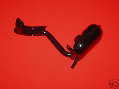

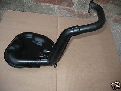

Sito per pk
11,94 KB
Padellino un po' più aperto dell'originale per pk, discreto ai bassi ma un tappo per gli alti. L'originale dei modelli V ed HP (migliorato rispetto alle precedenti pk) rende meglio agli alti rispetto a questa marmitta.

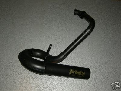

Proma a banana per special/primavera e sorelle
19,77 KB
Si veda la faq di Carlo75 (ed usare la funzione cerca, ce n'è a bizzeffe di discussioni!). E' un'ottima ma rumorosa semiespansione, da molti considerata la migliore.

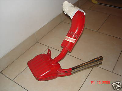

Proma rara, per pk?
14,18 KB
Ha la particolarità della flangia che può ruotare liberamente penso per potersi adattare a vari cilindri/modelli di .
Bulldozer scrive:
"è un'ottima marmitta mi permette di tirare fino all'orlo tutte le marce favorisce un ottimo compromesso tra ripresa e allungo un po' rumorosa ma nel cambio di marce emette un rumore soave quasi da 125"
Nota: essendo una semiespansione per quanto buono possa essere l'allungo non credo possa essere quello di una espansione vera...
Penso sia rumorosa vista l'assenza di silenziatore.

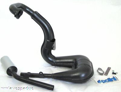

Polini a banana sia per special/primavera che per pk
18,98 KB
Un grande classico! Il primo modella era privo di silenziatore (tipo proma) ed aveva una resa diversa (vedi sotto); il successivo modello aveva un silenziatore più sottile non rigenerabile, forse finto; quello in foto è il modello intermedio, poi c'è quello nuovo col silenziatore più grosso che la rende un pochino più silenziosa. Si veda la faq di Carlo75 (ed usare la funzione cerca, ce n'è a bizzeffe di discussioni!). E' simile alla banana proma ma raggiunge un pelo di giri in meno, comunque non male visto che riece a portare un motore "cattivo" anche ai 9000giri, certo non con la potenza di una vera espansione. Sul primissimo modello whitesnake is back scrive: "senza silenz. spillo in posizione diversa.assenza di silenziatore.questo modello rende molto ai bassi .agli alti rende pressoche quanto la versione successiva ma e' piu lunga a raggiungere il regime massimo.il collettore e' suo specifico e non e' intercambiabile con quello delle versioni successive(l'innesto e' lo stesso ma ha un'inclinazione che se montata con un collettore diverso non e' possibile fissarla ai carter).lamiera molto spessa e peso importante.rumore identico alla proma.ideale sull'uso con rapporti lunghi.collettore in versione 50 e 125 solo x vespe pre-pk"

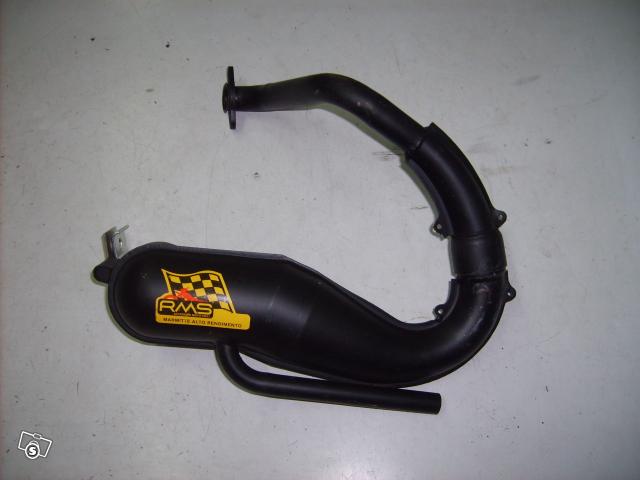

rms banana
25,29 KB

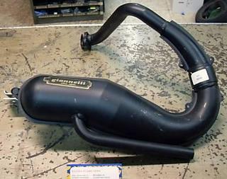

Giannelli original power per pk
9,09 KB
L'ho provata e be'...niente di entusiamante (sarà che speravo avesse solo l'aspetto di un padellino, perchè a dire il vero come tale non è poi malaccio...). Rumore deciso, intensità tipo sito plus (anche un po' di più) ma sul metallico, prestazioni discrete, sicuramente migliore della sito perchè rende uguale ai bassi ma "allunga" di più (per meglio dire non tappa il motore come la sito), rispetto alla plus credo l'allungo mi sembra molto simile.

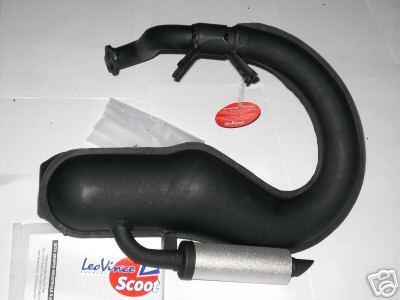

Leovince a banana (scoot) sia special/primavera che pk
16,74 KB
Semiespansione probabilmente simile alla sorella polini.
Vespamaniasss riferisce di aver notato un buon incremento in allungo rispetto al padellino sito ma manca un confronto con altre semiespansioni. Il sound (ho visto e sentito una con questa marmitta l'altro giorno, probabilmente con un 102) dovrebbe essere anch'esso simile alle semiespansioni polini forse lievemente più deciso e cupo.

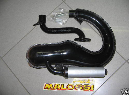

Malossi a banana
46,91 KB
stefano94: "ce l'avevo e sul 75 rifasato andava molto bene, prestazioni superiori a una leovince a banana ma sicuramente inferiori a una proma. Esternamente la forma della pancia è la solita tipo rms, flash, puma ecc. Un po' rumorosa nonostante il silenziatore anche se meno della leovince."

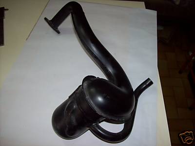

Faco padellino per pk
8,11 KB

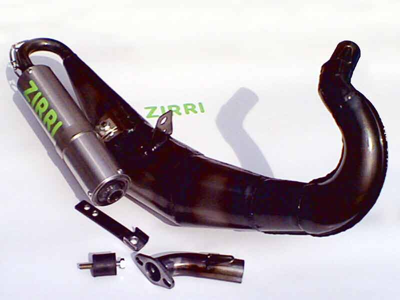

Zirri silent sia special/primavera che pk?
22,78 KB
Altra grande espansione! Pare essere la più silenziosa, donde il nome...
vespa90 scrive:
"l'ho provata a montare su cilindri piccoli come un 75DR e un 102 Polini e devo dire che va veramente bene, un po' vuota in basso ma quando prende coppia allunga veramente molto, specie ricordo sul 75. Sul 102 non prende tantissimi giri anche tirando probabilmente per le fasature non troppo alte (originali)"
Nuova zirri sport road
19,85 KB
è un'espansione adatta per cilindrate fra i 100 ed i 130cc circa, il rumore è lo stesso della silent, Sulle prestazioni posso dire che è una espansione centrata più sui medi-medioalti che sugli alti veri e propri, quindi ha più coppia in basso ed ai medi rispetto alla silent ma sicuramente non raggiungerà gli stessi tregimi di rotazione, o quantomeno non con lo stesso vigore.

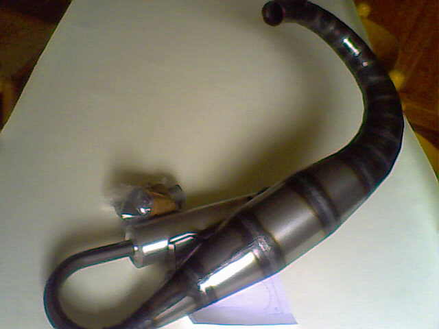

Fabrizi racing 2007
16,38 KB
ACvespaDC scrive: (mi sono permesso di fare un po' di correzioni...)
"montata un mese in attesa della silent su:
130 zirri
25/72
phbl 24
albero anticipato, travasi raccordati e scarico lavorato
Allora la marmitta è di forma simile alla zirri silent anche se non è poi cosi silenziosa pur avendo un bel suono. avendo poi provato la silent posso dere che al contrario di quest'ultima ha un ottimo tiro ai bassi/medi regimi pur non penalizzando gli alti e con rapportature abbastanza corte si riescono a tirare tutte le marce. Un ottima alternativa alle classiche simonini e zirri.
Il costo si aggira attorno ai 190 euro"

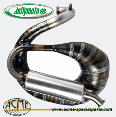

Espansione jollymoto
34,84 KB

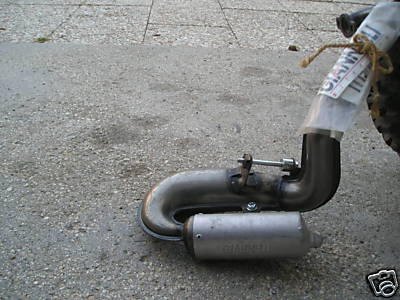

Anonimo Vespaiolo
chigurt
2508 Messaggi
Inserito il - 26/09/2008 : 20:26:50  Mostra Profilo  Clicca per vedere l'indirizzo MSN di Anonimo Vespaiolo Invia a Anonimo Vespaiolo un Messaggio Privato

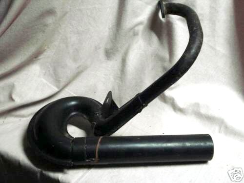

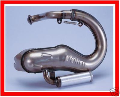

piccolo appunto...
la settima è una POLINI a cannone!
grandeveget
Vegèta
3998 Messaggi
Inserito il - 26/09/2008 : 20:31:38  Mostra Profilo Invia a grandeveget un Messaggio Privato
Anonimo Vespaiolo ha scritto:
piccolo appunto...
Immagino volessi dire la sesta... In ogni caso grazie per la segnalazione, domattina dal pc correggo (ora sono connesso col cell e mi viene male gestire immagini), intanto se riesci a reperire una foto della vera proma a cannone te ne sarei grato.

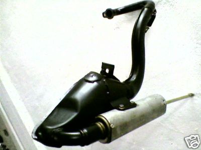

robertoromano
solaravat
Città: torino
737 Messaggi

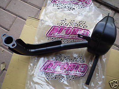

Inserito il - 26/09/2008 : 20:45:43  Mostra Profilo Invia a robertoromano un Messaggio Privato

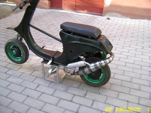

Espansione 6Giorni(Quattrini),montata su un Polini doppia alimentazione dopo la Proma e la Polini banana,spinge bene fin dai bassi e allunga molto di piu'di entrambe,come tutte le espansioni pure un cambio tipo 125 originale rimane lunghetto da tirare la 4°ma non impossibile,direi paragonabile alla Simonini d&f o alla Zirri Silent(che non ho provato ma si conoscono bene)
30,56 KB
27,22 KB

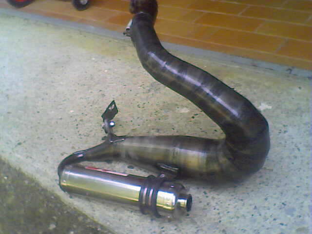

Inserito il - 26/09/2008 : 20:55:31  Mostra Profilo Invia a zazà91 un Messaggio Privato
volevo contribuire un pochino
allora per prima cosa configurazione:
102 polini raccordato
carburo 19/19 dell'orto getto max 92
polini airbox
albero mazzucca anticipato
24/72
polini a banana
premetto che adoro questa marmitta(avendo provato solo questa)mi permette di divertirmi col motore sia a bassi che alti regimi,quando metto la quarta a volte sembro su un monomarcia,vado dai 30km/h ai 90 circa!certo ai bassi regimi non è brillantissimo,ma appena arrivo ai medi prende una coppia spaventosa!agli alti regimi il rumore si ifittisce e affievola allo stesso tempo,mentre ai bassi sembra quasi originale.nei medi mi sembra il px di mio padre
