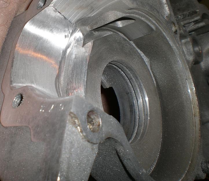

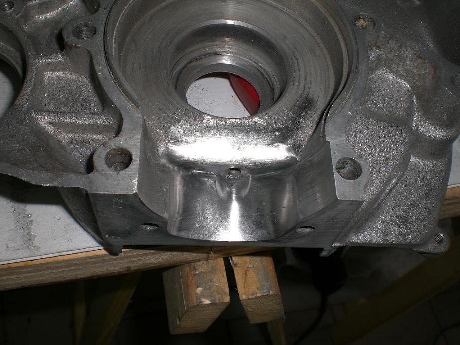

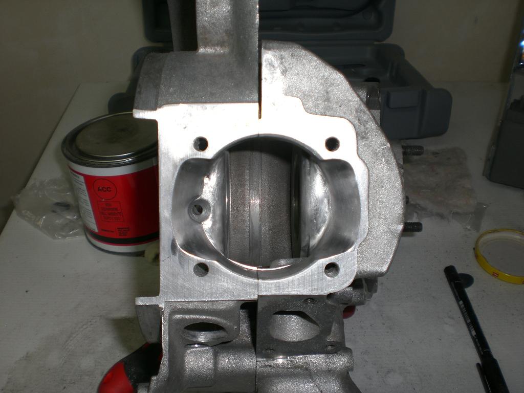

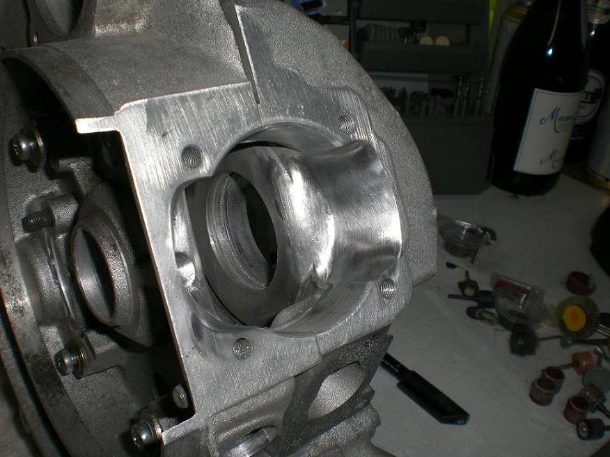

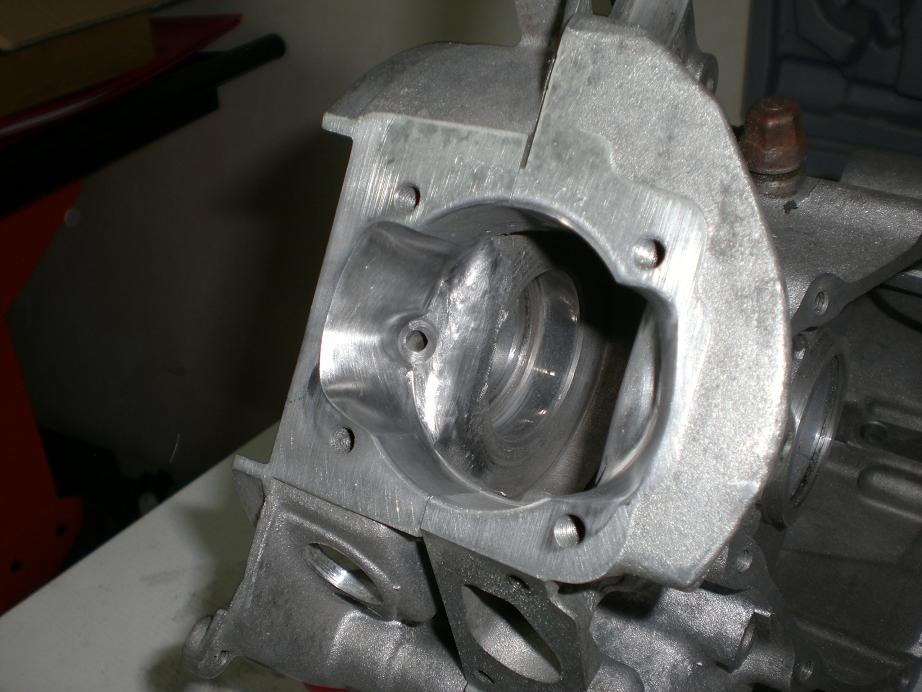

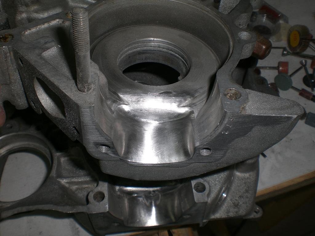

Inserito il - 30/06/2008 : 20:17:34
... bene bene bene...
Sono grossi... sono simmetrici... sono belli... sono rifatti, ma senza cicatrici all'esterno...
Non stò parlando di seni! Ma dei travasi belli finiti completi dei scivolozzi alla tedesca...
 110,18 KB
 137,94 KB
 137,85 KB
 123,48 KB
 130,66 KB
 113,56 KB
Il tutto senza nessun riporto all'esterno. Incredibile vero?! Ci vuole delicatezza e... tatto... sensibilità ragazzi...
Adesso si porta a barenare e poi una bella sabbiatina... |
