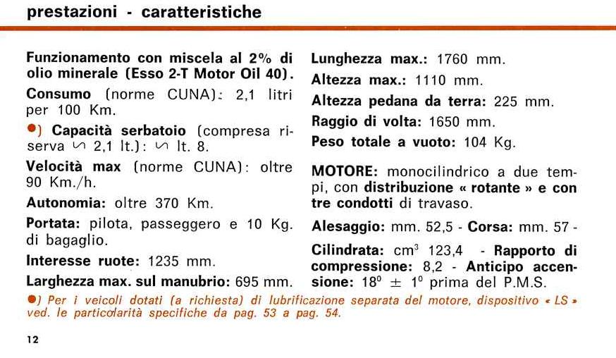

Ok!
Guardate un pò cosa c'era scritto a pagina 12 nel libretto d'uso e manutenzione dell'epoca riguardo alla P125X:
89,74 KB
2.1 litri per 100 Km

con 2 litri ne fa pure di piu

...ma vi pare? 370 Chilometri con un pieno...ma ragazzi...secondo voi è normale?
Guardate che poco più di 2 litri per fare 100 Km secondo me è niente! I plasticoni di adesso credo consumino molto di più!
..ma secondo voi erano veri questi dati una volta? io non capisco...

Se vai a gas moderato sui 60 di media, su una strada provinciale e non nel centro urbano, la Vespa è in ordine i 40 Km/Lt sono una realtà per la 125 PX!!!

si, ma anche le prove di consumo come da libretto piaggio sono fatte in condizioni impossibili per l'utilizzo quotidiano, si parla di conducente non superiore ai 70 kg (e questo si può fare) poi di qualche km a velocità costante e non elevata........... e qui è praticamente impossibile perchè sia sulle urbane che sulle extraurbane è difficile tenere velocità costanti ed in tal caso ti viene spontaneo aumentarla, nell utilizzo quotidiano anche a fare la massima economia, sperando nell assenza di vento e quant altro credo che di 30/35 km/l ossia intorno ai 3 l/100km sia un ottimo risultato (non dimentichiamo inoltre che a quei tempi le benzine erano diverse e qualche km in più a parità di andatura si riusciva a fare.............. cmq i 45/46 che dichiara il libretto la vedo dura............
...cosa significa questo? Ke noi adesso con la nuova benzina consumiamo di più?
...ma questa cosa è solo per la vespa perchè ha un motore di vecchia concezione?
..consumo di più=più inquinamento? ..o è falso quello che sto dicendo?
