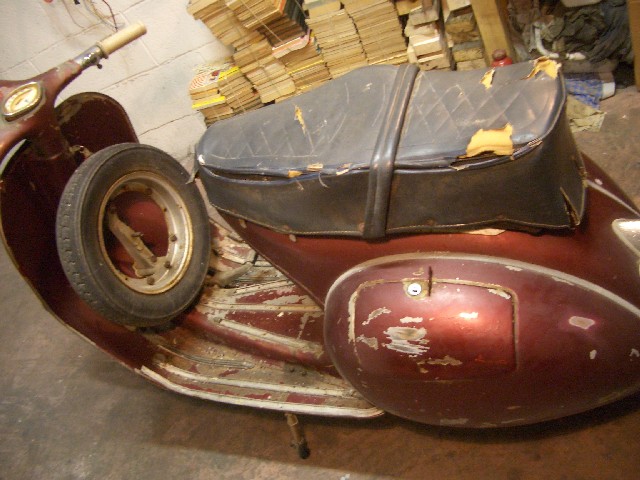

Signori buonasera....
Come sapete la VNB1 è finita da un pezzo e oggi ho anche finito con le pratiche burocratiche,lunedi scorso dopo il collaudo in motorizzazione mi hanno stampato il libretto e oggi al pra il foglio complementare...
...la VL3 anche lei è finita,và solo lucidata e poi inizio di nuovo la trafila con le pratiche burocratiche quindi foto,iscrizione FMI,denucia di smarrimento dei doc.,ect. ect.
...Quindi come da titolo,visto che è da poco stato il mio compleanno,tra 20 giorni mia moglie partorisce e poi arriva natale.... mi sono fatto un regalino
Ve lo faccio vedere
 45,6 KB
 89,82 KB
Le liste ci sono tutte...

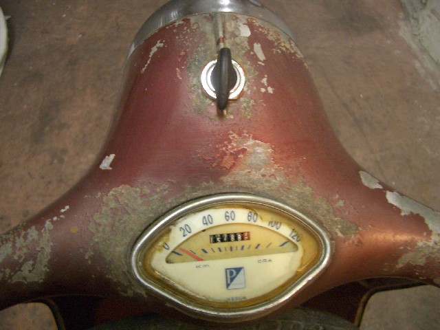

Il fondo del contakm è sbagliato,ci và quello con le finestrelle...

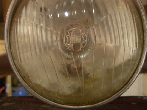

Vetro siem originale... che spettacolo

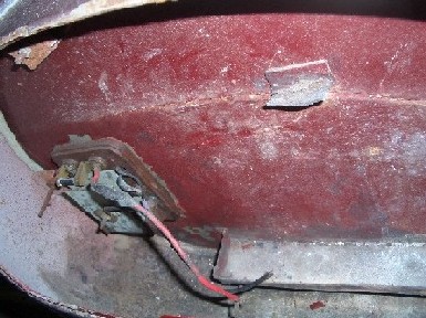

Il raddrizzotore... ma manca il coperchio

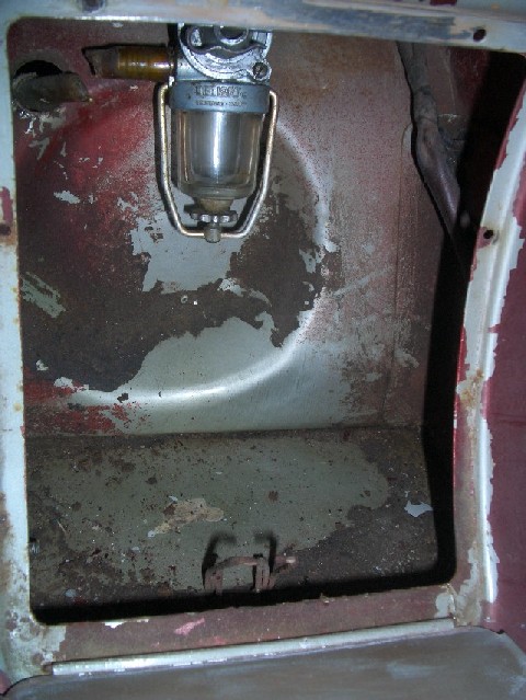

Ho lucidato l'interno dello sportellino di ispezione del decantatore,quello è il colore originale... la cosa strana è il fondo che è nocciola e non rosso...boh

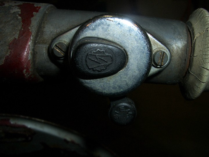

Devio marcato siem in ottime condizioni... da pauraaaa

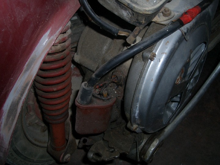

L'ammo posteriore è rosso... ma non sò se in originale sia così INFO

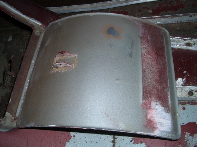

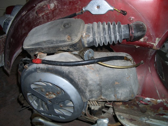

Continuiamo con gli interrogativi sulle cuffie cilindro,questa è verniciata in nero e sembra anche sia raggrinzita anche su di lei INFO

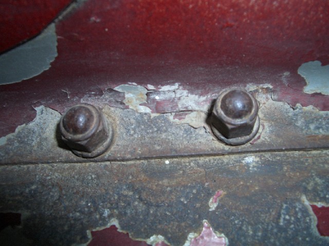

Dadi cavalletto... che dire...belli da morì

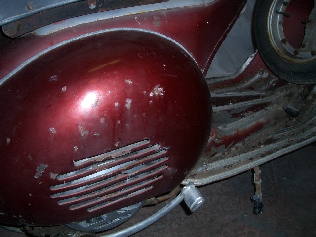

Se guardo le foto mi sembre che e stat verniciata a bombola.. prova a togliere la vernice a bombola e sotto hai ancora la vernice originale ..anche se da alcune parti la vernice originale nn e messa bene... nn fa niente.. ma provalo..

no comment.... invidia e basta... è una vs5 ma io dico che è una delle ultimissime prodotte... la faccenda del tachimetro non mi convince... io dico che è giusto e di conseguenza la vespa risulterebbe del 1961 quando si usava il tachimetro senza finestrelle ... adesso faccio una visura rapida con la targa ma ne sono quasi certo... telaio sopra il numero 00100000 ( o almeno 0090000) dico bene ? |

Oh... allora??? Dai Lorenzo spero che sull'invidia tu stia screrzando ,hai detto bene la vespa è un VS5 della fine '61,quindi propio una delle ultime telaio sopra 00103xxx se hai informazioni utili,ti prego di darmene,ancora non sono riuscito a documentarmi bene...
...infatti se ci fate caso manca anche la gemma delle luci sul manubrio,tempo fà al raduno per il 60° rally di Roma c'è n'era uno anche lui senza gemma...
...forse fine produzione l'hanno tolta???
Peccato perchè a me piace molto...

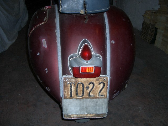

stupenda comunque il posteriore della gs è il più bello in assoluto |

ma quante ne so       ! allora il tachimetro è giusto non ti preoccupare... lo hanno cambiato da quando hanno iniziato a produrre le vbb... quindi dagli ultimi giorni del 1960-inizi 1961... il fondo è giusto che sia nocciola... sempre per via del fatto dell'anno... comunque per il fondo delle vs5 ne ho sentite "di tutti i colori" (mamma mia, battuta terribile )... le prime rosse, alcune nocciole e altre ancora VERDI... ma sinceramente quella del verde me ne sa di cagata ... per la tua ci vuole il nocciola ... l'ammo posteriore è stato pitturato insieme al telaio... non va rosso ma brunita la molla e ramato il resto, come al solito ... per la cuffia ti dirò... su vespe gs ne ho già viste nere verniciate con il raggrinzante però non ho la certezza che siano state verniciate così in origine... |

ah per la lucetta sul manubrio..... stesso discorso di prima... dal 1960 l'hanno eliminata sulla vbb e così hanno fatto anche sulle altre...  |
