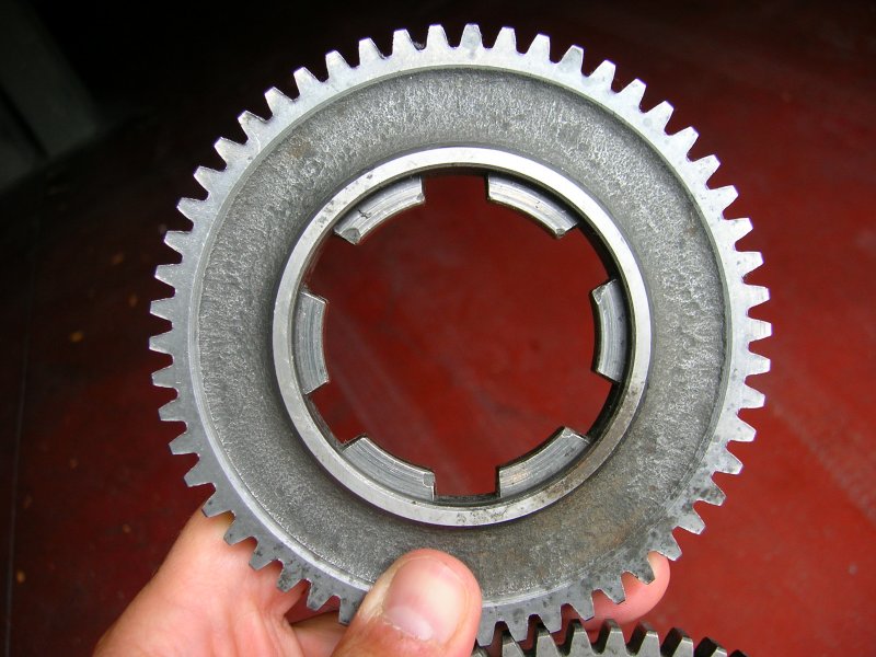

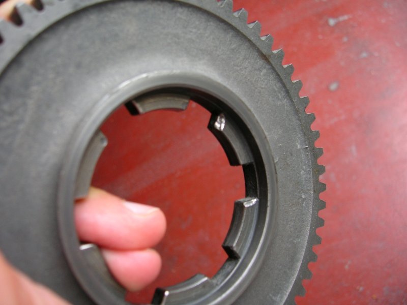

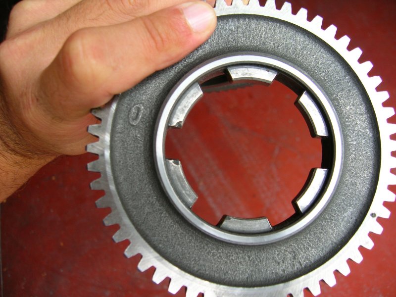

qualcuno sa aiutarmi? sugli ingranaggi non c'è nessuno stemma piaggio... ma di che vespa è???

Inserito il - 22/08/2007 : 00:24:16  Mostra Profilo Invia a vespa_90 un Messaggio Privato
crociera a due bracci, è di una 50N prima serie, oppure va bene anche sulla rara 90 sportellino piccolo...
è un cambio raro quello....

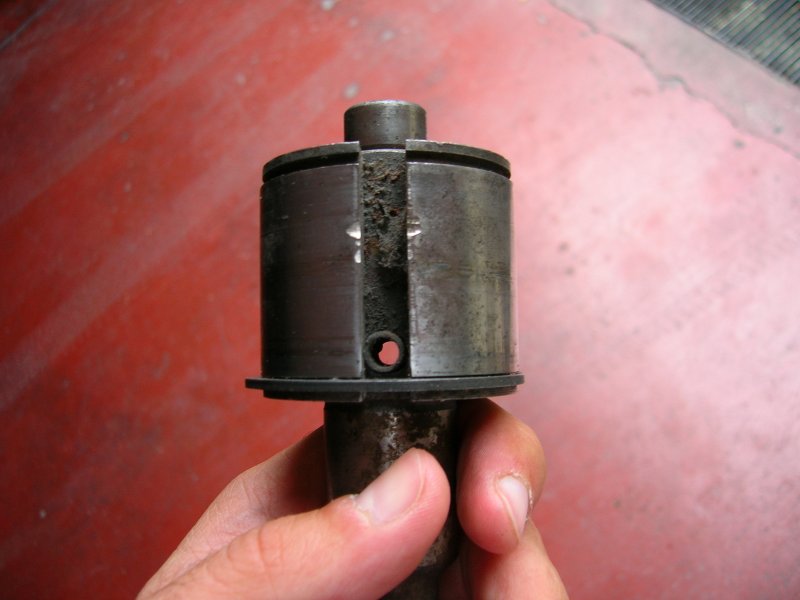

Devo rimontare il motore di una prima serie che sto restaurando, e mi hanno dato 2 cambi uno è quello in foto,
ma manca la crociera e le sedi sull'albero sono un po' rivinate...

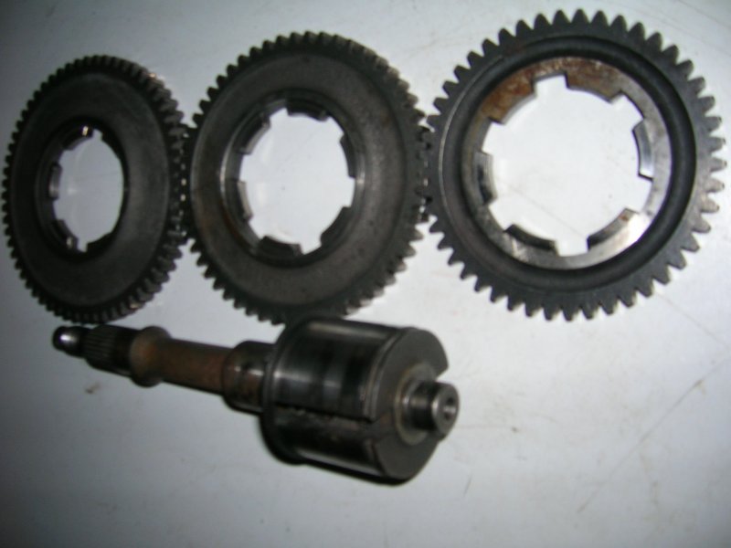

l'altro cambio che ho è quello classico della 3 marce con la crociera a 4 bracci.
Sai per caso se si può montare sul blocco motore della prima serie il cambio a 3 marce classico con la crociera a 4 bracci?
Inserito il - 22/08/2007 : 09:25:01  Mostra Profilo  Visita l'Homepage di poeta  Clicca per vedere l'indirizzo MSN di poeta Invia a poeta un Messaggio Privato
Si,' si può montare oppure, si modifica la CROCERA a 4 bracci.....si TAGLIA.

puoi montare anche la 4 bracci sulla N prima serie. Ma se gli monti questa rimane originale. La crociera per questa su ebay la trovi ancora nuova e poi gli ingrnanaggi mi paiono perfetti...

no, ieri sera mi sono ammattito e ho fatto un po di prove... allora,
ho provato a chiudere il motore con il l'albero del cambio della 3 marce classica e non si chiude, rimane aperto per circa 1-2 mm mentre invece con l'albero in foto si chiude perfettamente.
Ho messo i due alberi a confronto e su quello della prima serie la distanza che c'è da battuta a battuta è infatti leggermente più corta di circa 1-2 mm.
In oltre l'albero della 3 marce normale è piu lungo anche dopo le mille righe.
Mi tocca trovare una soluzione per rimettere a posto quello della prima serie xche dalle foto non si vede ma gli ingranaggi della 1 e della 2 sono rovinati e non li posso montare.
Inserito il - 23/08/2007 : 08:19:33  Mostra Profilo  Visita l'Homepage di poeta  Clicca per vedere l'indirizzo MSN di poeta Invia a poeta un Messaggio Privato
Ma come fanno ad essere rovinati!!!!
sono in ACCIAIO TEMPRATO!
Son rovinati se qualche dente è saltato via della cremagliera esterna!!!
E mi sembra ci siano tutti....
Chiedi al "buon pastore" p4scoli se ha la crocera a due bracci oppure costruiscila ricavandola da una a quattro bracci....

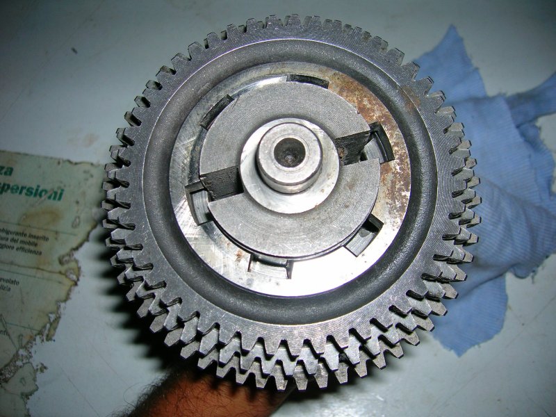

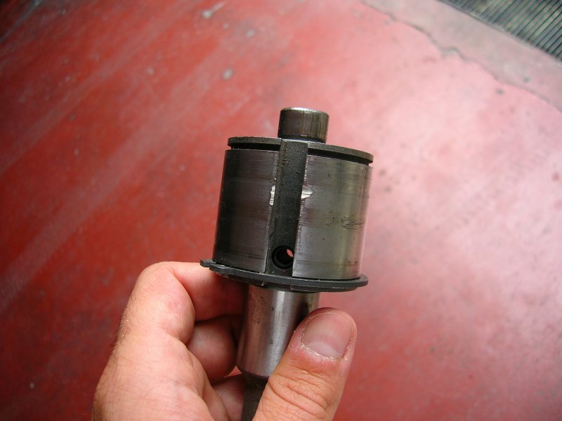

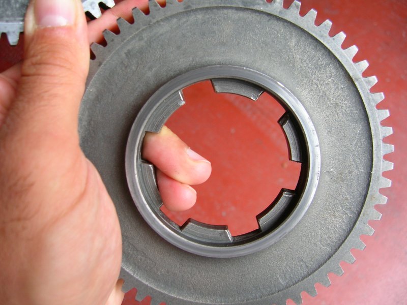

gli ingranaggi sono rovinati nelle sedi dove batte la crocera, chi lo teneva montato deve aver preso quache folle di troppo...
In oltre la crocera per vedere se combacia con gli ingranaggi bisogna sacrificarne una e tagliarla, poeta come fai ad essere sicuro che va bene, ti è gia capitato?
Inserito il - 23/08/2007 : 14:29:41  Mostra Profilo  Visita l'Homepage di poeta  Clicca per vedere l'indirizzo MSN di poeta Invia a poeta un Messaggio Privato
No, ma immagino che siano di molto simili, dove batte la crocera sugli ingranaggi certo è un poco rovinato, ma nulla di compromettente, prova a ricostruire se hai un minimo di attrezzatura o prova a chidere a p4scoli il ricambio, altrimenti.....
nulla.

ti posto le foto

Inserito il - 23/08/2007 : 14:38:31  Mostra Profilo Invia a n/a un Messaggio Privato
questi sono di acciaio temprato ma quello che ce l'aveva pirma era de coccio a mette le marce
