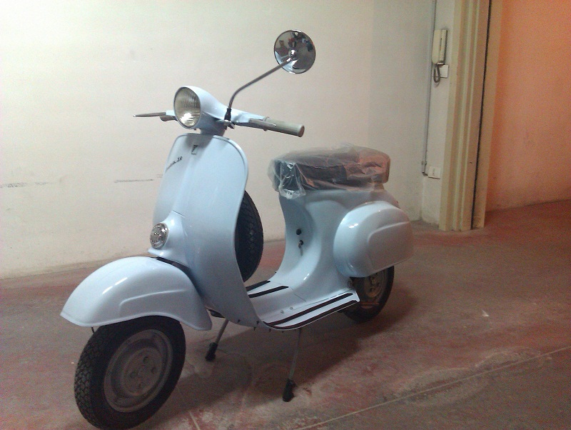

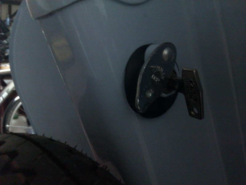

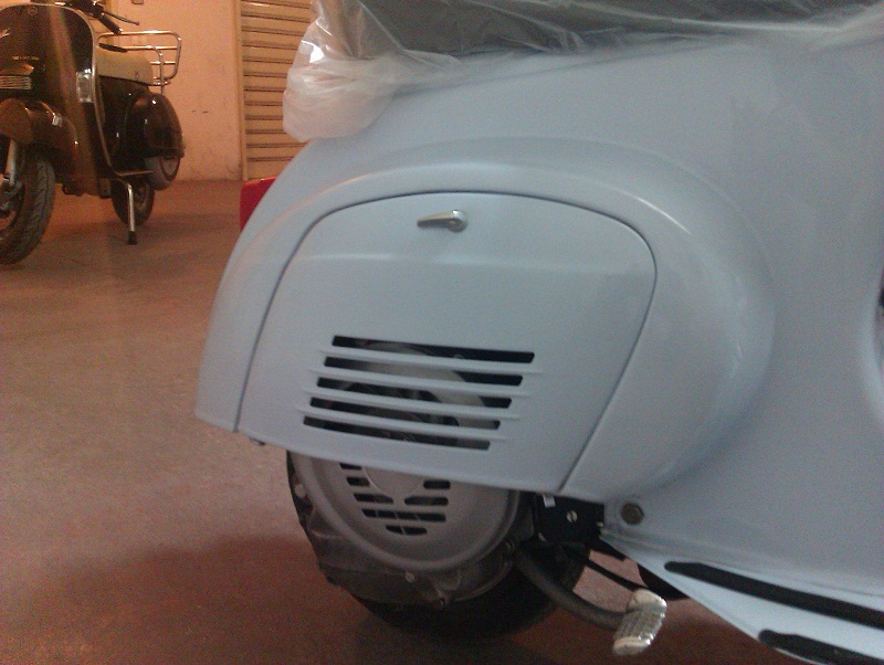

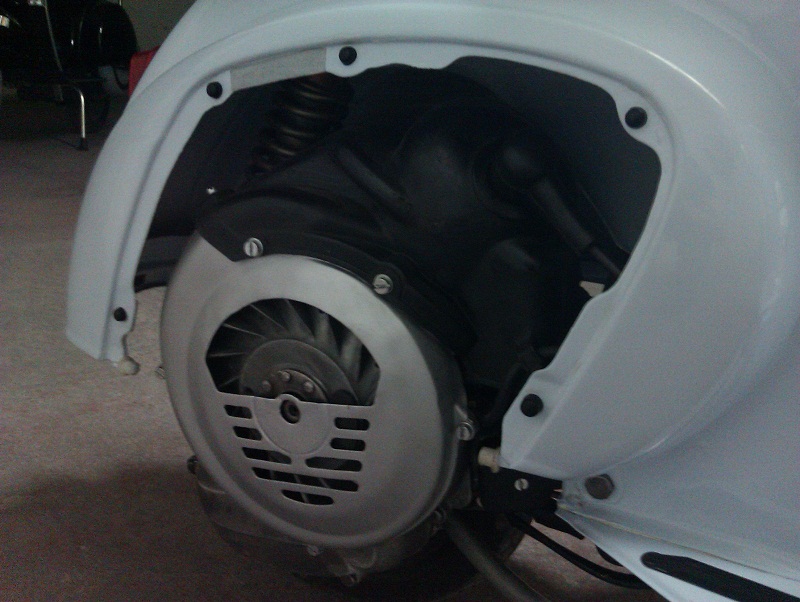

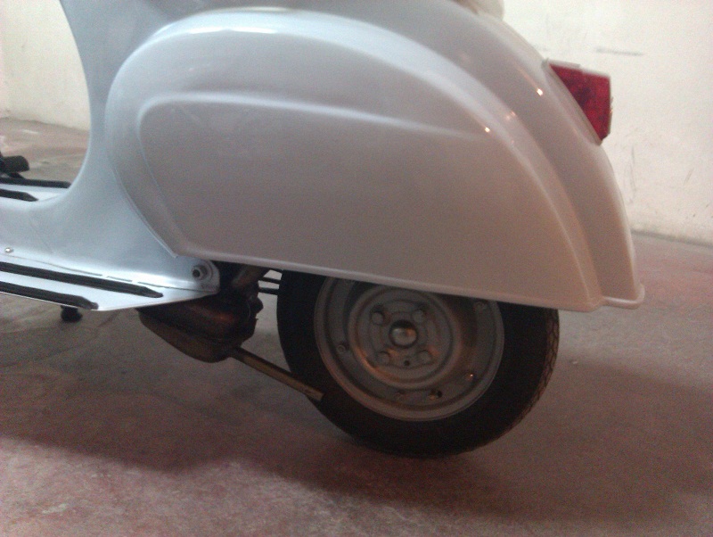

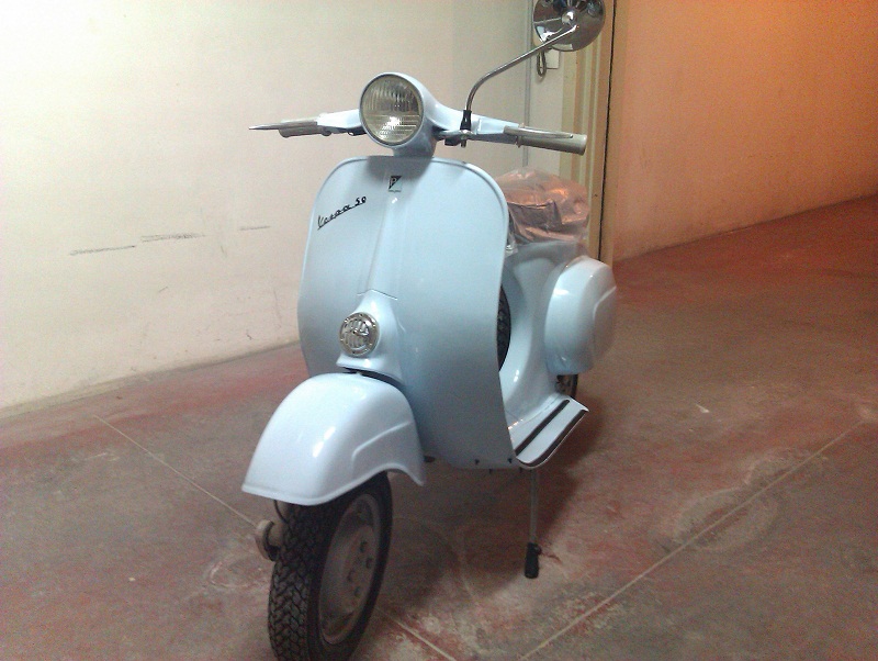

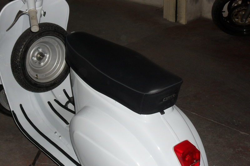

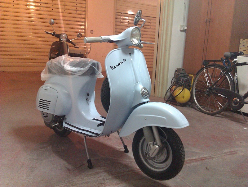

Salve a tutti dopo quasi un anno dall'inizio del restauro, documentato in una discussione, dopo mesi a cercare i fari riginali e altri pezzi,adesso vi posso presentare la mia Vespa 50N Unificata del 1966.In attesa di dare le foto ufficiali per il registro storico ve la presento con queste foto.
Dati motore:
- 75cc DR
- carburatore dell'orto 16/10
- rapporti 18/67
ecco a voi:

La TUA UNIFICATA del 66 dunque... FINITA!
Certo ben conosco il tempo e la fatica occorsi, ma ciò che veramente conta è il risultato!
E un tempo un Vespista migliore di noi disse; " E' nel dettaglio il più insignificante che si cela sempre una grande differenza!", lo stesso che disse: " esiste d'altronde una sola maniera di fare le cose, tutte le cose, quella giusta!"---
Dunque eccomi... presuntuoso, egocentrico, esasperante, pronto a darti il mio giudizio...
OTTIMA ANGELO!

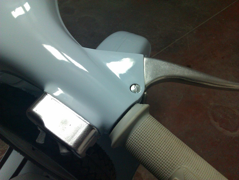

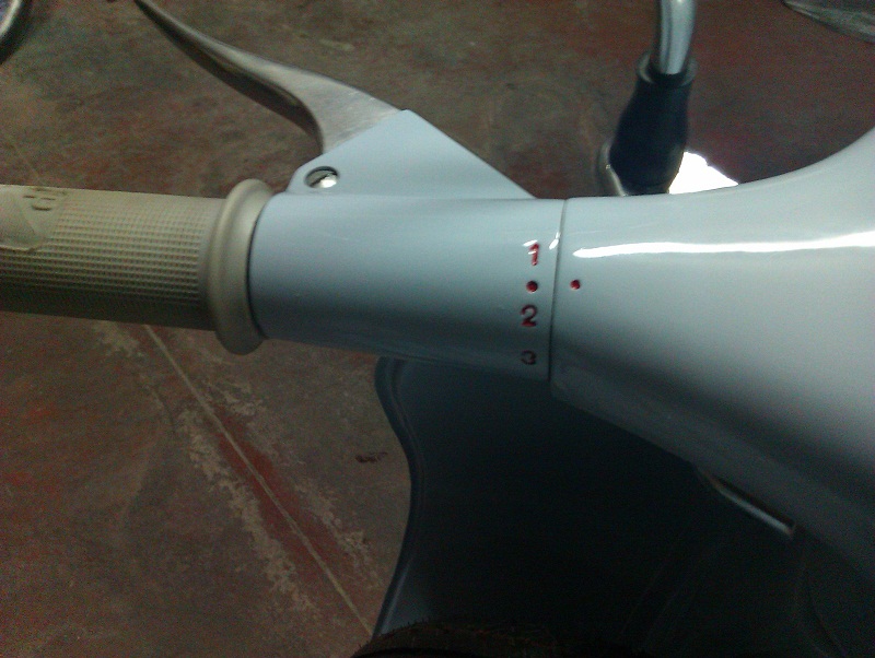

Vabbè passi la chiave zadi, ma le neiman dove le trovi più oggi, chiave in ferro comunque, cura del dettaglio viti coperchio volano esatto, tabella numeri in tinta grigio fondo chiaro come deve essere, sella tipo economico, ma quella di scootervintage in fin dei conti con quella pinna dietro sarà pure originale ma un pò ci stona, il cicalino con baffo, le viti a tagli delle leve... si lascia perdonare le manopole economiche e l'ammo ant tipo special, meritava un ammo fino da 70 bombe, ma si sà i soldi sopratutto oggigiorno--- il parafango ant commerciale che al solito avrà sostituito quello originale buttato via che era recuperabilissimo magari, e la treccia al devio sotto al manubrio non mi piace, passa male... si vede...
Insomma, è BELLISSIMA, ma nulla sfugge al mio okkio vigile!

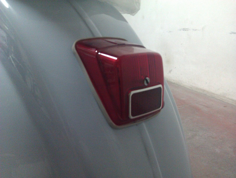

Tocco di classe la targhetta sulla sella e il fanale Siem, anche il post con catadiottro seppur sembra il Bosatta... ma vado a fiuto.... il cavalletto appena cedevole da 16 sembra il suo recuperato ad ogni costo....
il fatto è motivo di vanto... un cavalletto originale porta il peso della storia!
Angelo.... sai cos'è una vespa è innegabile!
COMLIMENTI DAVVERO BELLA...
se poi hai fatti Tu carrozzeria e motore...
meriti la miglior stretta di mano! ma comunque sia, ottima e molto bella...
Presto stessa sezione... la mia N ALLUNGATA del 69....
Così mi ricambi i giudizi...

Grazie Poeta per il tuo giudizio, lo aspettavo con anzia.
Purtroppo non ho trovato la chiave neiman e l'ammortizzatore costa troppo,forse con il tempo lo sostituisco ma questo RMS è davvero ottimo.
Il parafango ahime era irrecuperabile, sono stato costretto a sostiuirlo.
Ho recuperato il clacson trovando per fortuna la sola griglia cromata e così ho sostituito quella da ricromare, per la sella non ho trovato di meglio questa sta abbastanza bene.Infine la gemma posteriore e Siem nuova se vedi nella parte superiore c'è il disegno che il bosatta non ha.
Il cavalletto originale, un pò imperfetto ma originale
Potresti dirmi da dove devo far passare la treccia sotto il manubrio?

Inserito il - 06/06/2011 : 10:02:56  Mostra Profilo  Visita l'Homepage di poeta  Clicca per vedere l'indirizzo MSN di poeta Invia a poeta un Messaggio Privato
La trecia si vede cje cala un pò....
in effetti passa stretta sopra al tubo comando gas e non sotto, per passarla bene devi sfilare il tubo accostarla bene in alto sul manubrio ben nascosta e poi reinfilare il tubo...
Devi inoltre togliere la borchietta sul dado ruota post, no ci và ed il dado è a vista in origine... l'ammo ant RMS funziona bene ed è meglio di quello cinesissimo che ti danno al doppio in Piaggio.. condivido il costo eccessivo del modello stretto originale...
Gomme Michelin immagino, ottimo le ACS son sempère la gomamgiusta sotto una 3M faro tondo!
Il fanale post SIEM??? DOve lo hai preso?

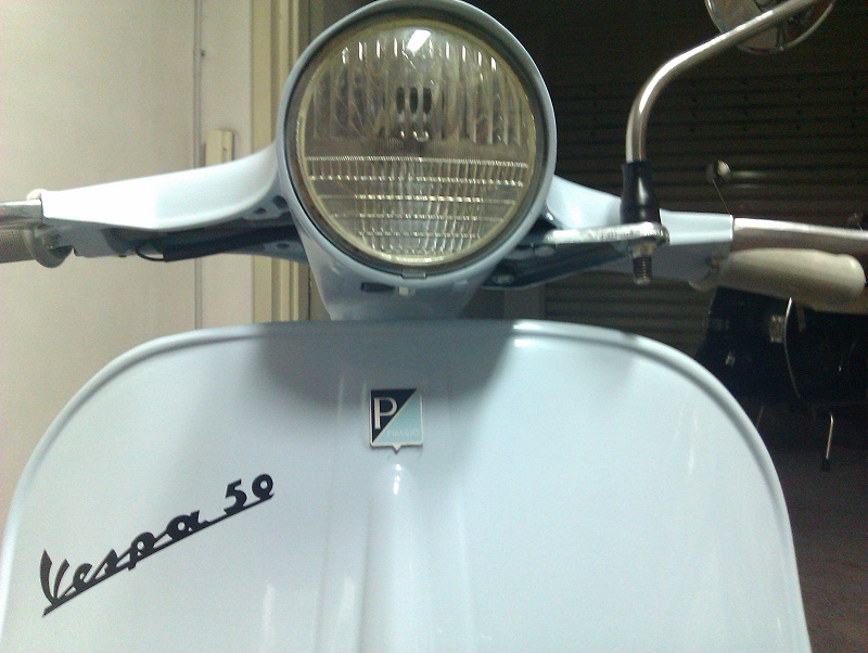

veramente bella angelo,come la miauna domanda la scritta adesiva dove l'hai presa????

Inserito il - 06/06/2011 : 16:26:28  Mostra Profilo Invia a Angelo87 un Messaggio Privato
Ok poeta toglierò la borchietta e sistemerò la treccia.
Il faro siem l'ho preso in una mostra scambio, il venditore penso che tu lo conosca,il napoletano Antonio Rocco.
penso si fornisca dalla Grabor.
Si le gomme sono Michelin anche se quella di scorta è una Ceat nuova produzione l'avevo in casa, nuovissima e non sono riuscito a venderla.
La scritta adesiva l'ho presa in un negozio di ricambi piaggio qui a Canicattì,ha pure un negozio ebay, se vuoi ti do il nome
