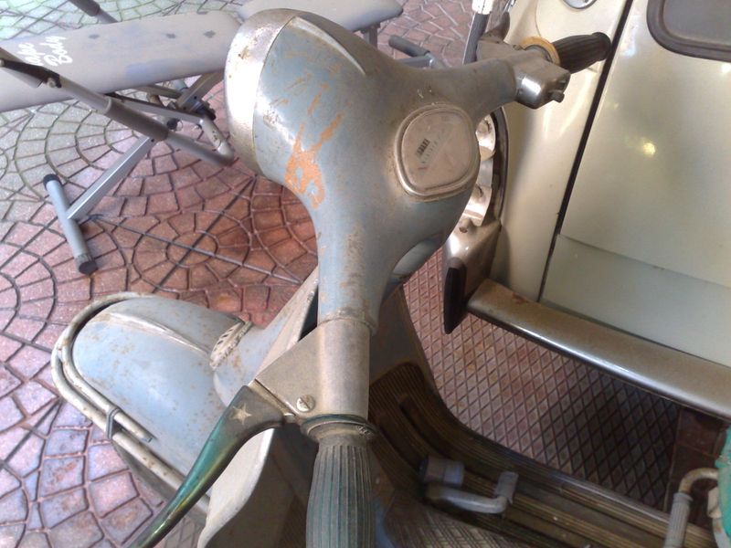

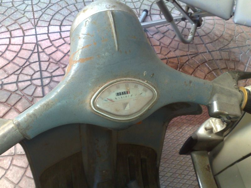

allora passiamo alle fotuzze con le quali vi chiedo anche di darmi una mano nell'identificare i modelli esatti delle mie vespe alle quali presto sara data nuova vita
la prima
Lei era di mio nonno ed e stata il mezzo con il quale mi scarrozzava quando ero piccolo e del 1959 (credo, devo trovare il libretto) e di cilindrata 150 credo sia una 150 gl ma vi chiedo per favore di confermarmi il modello visto che a mio malgrado non sono espertissimo, e diventata da poco mia e non vi dico il valore affettivo che rappresenta per me, sono deciso al piu presto a restaurarla per usarla nella bella stagione.

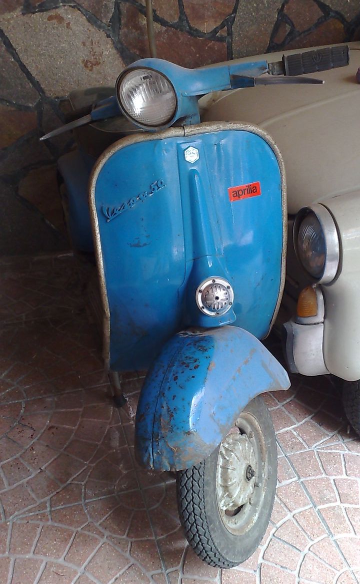

La seconda e la vespetta è di mio padre e la vespa sulla quale ho imparato piccolissimo a guidare
150,61 KB
ps non fate caso all'adesivo aprilia, sta la da circa 15 anni, lo appiccicai io da piccolino

complimenti, la 150 è una vbb1 molto ella è ben conservata complimenti!!!io ci farei un bel restauro conservativo
complimenti anche per il vespino, dalle ruote sembra una r ma si vede male

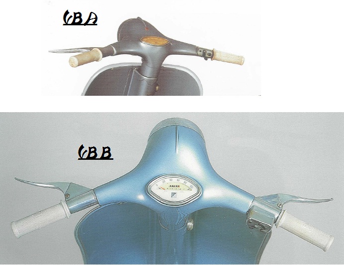

la gl è questa

si il vespino di mio padre è un r
in pratica è questo qui

il vespone del nonno a me sembra la vba....visto che questo modello nasceva proprio nel 59'
la vbb1 dovrebbe essere del 60' cioe' un anno dopo....
cmq aspetta altri utenti che conoscono meglio questo modello..
cmq complimenti per la bella eredita'ciao!

Quoto alevespa50, è una vbb
il manubrio della vba ha la spia delle luci sopra il contakm
inoltre guardando le foto sul link postato sembra intravedere sul manettino la quarta marcia, e dulcis in fundus il devio luci pare cromato

sulla 150 non e stato cambiato nulla e il mio nick e dovuto a delle ricerche che ho fatto in internet, vedendo una vespa simile alla mia data per 1959 ho dedotto che anche la mia fosse di quell'anno lì
cmq appena torno da lavoro mi metto a cercare il libretto di circolazione, ah.... dimenticavo, il devio luci e cromato e la vespae 4 marce
ale sulla 150 (come per la piccola 50ina) non e stato cambiato nulla pensa che i km che vedi nella foto sono i km originali
ps mi sapreste dire come mai la mia vespa e carrozzata con quelle barre (che dovrebbero essere cromate o grigie penso) sia al posteriore che sul parafango e ha le stellette sulle leve freno e frizione????

se ha4 marce indubbiamente e' una vbb1
quei tubolari sul parafango e sulle sacche erano degli accessori dell'epoca e hanno diverse funzioni tra cui quella di non far graffiare la vespa.....
per restauro conservativo si intende rimanere la vespa nel suo stato di origine,per esempio mantenere la vernice originale senza sabbiare e riverniciare,revisionare tutti i pezzi:motore,contakm,sella, fanaliera etc etc
