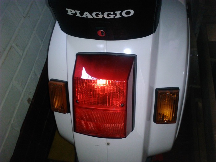

Inserita il: 23/02/2013 20:57:55
Messaggio:

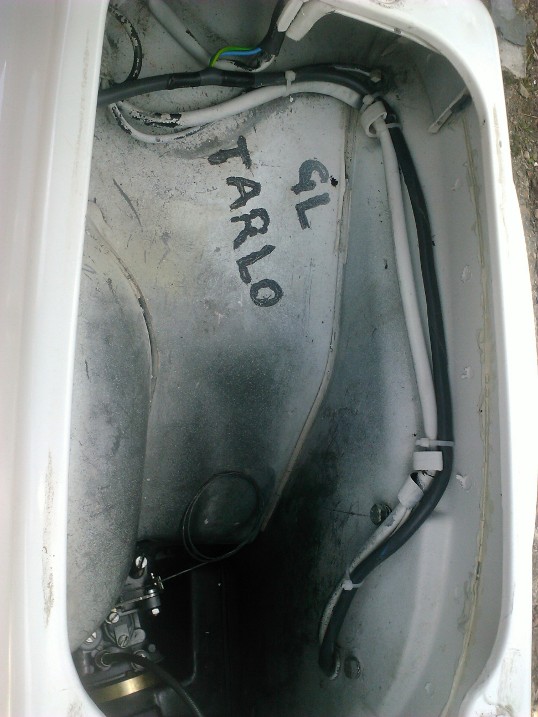

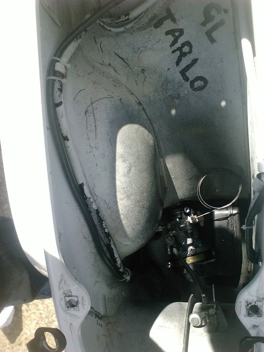

Ciao Frà,
sono finalmente riuscito a fare le foto che mi avevi chiesto, mi puoi aiutare a fissare questa luce per favore?
In pratica mi servirebbe sapere che fili passare, da dove passarli perchè non creino problemi e dove collegarli.
Ho notato che il fanale dell' xl che credevo di aver preziosamente conservato è distrutto, quindi dovrò comprarne uno nuovo.
Ho però trovato il pedale con l'interruttore visto che il mio non ce l'ha e ho visto che si può montare direttamente senza problemi.
L'interruttore di questo pedale si apre quando si spinge il freno.
Visto che devo comprare il fanale, mi conviene prendere quello del PK125S come avevi suggerito?
Si monta sugli stessi buchi o bisogna adattarlo?
Grazie tante.
PS: se non ti rispondo subito è perchè sono al lavoro e non posso lasciare troppo spesso altrimenti mi frustano :-)
Che fanale mi conviene prendere che non abbia bisogno di altri buchi ma si adatta al mio PK50S? quello del PK125S come mi avevi detto in uno dei tuoi post iniziali?
EDIT: foto max 800 X 600
26,23 KB
25,32 KB

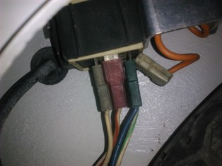

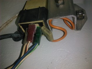

Autore Risposta: poeta
Inserita il: 23/02/2013 22:08:29
Messaggio:
Fra è la tre poli a 4 fili... PKs del 1983-84 con frecce.
ha l'impianto con singolo diodo zener che non si vede in foto ma stà sotto quella specie di lamiera vicino all'intermittenza frecce....
è lei.
X Jimmiyjulia.... la chiamano 4 poli perchè il volano ha 4 magneti, ma in realtà Fra intendeva dire se hai tre o quattro bobine sullo statore + pick-up, la tua ha 4 magneti sul volano e tre bobine....
è quindi il modello 12+6V.
salutaci gli umidi vespisti inglesi per noi un vespista inglese è sempre e solo Mod's....

Autore Risposta: fra2
Inserita il: 24/02/2013 00:01:26
Messaggio:
Esatto il diodo zebre era l 'unico riferimento per di una doppia alimentazione

il fanale scegli tu... sappi che quello per il PK125 illuumina anche la targa e mentre del 50XL no,(c'è un pezzo di plastica nero che oscura la luce verso la targa) non vorrei che ti faranno storie per targa buia...
1 devi comprare un interruttore per pedale NA (Normalmente Aperto).
2 dove ci sono i fili BLU-BIANCOVERDE, fai una derivazione con un filo di color GRIGIO che arriva fino all'interruttore del pedale.
3 dall'interruttore del pedale fai un'altro filo MARRONE e lo porti fino al fanale.
4 per lo stop compri una lampadina da 12V,( mentre per le luci lasci tutto a 6V) al fanale arriverà il filo marrone e l'altro capo della lampadina a massa.
Buon lavoro

Allora (prima ti avevo risposto rapidamente mentre ero in auto...) in questo caso dovresti comprare
1 la lampadina per lo stop a 6V 10W .
2 fai una derivazione dal filo giallo (per comodità lo trovi quello sul clacson che è diretto dallo statore) lo porti a un polo interruttore e dallo stesso polo porti un'altro filo fino allo stop in questo caso lo facciamo tutto azzurro.

Ho comprato questo faro il 26 febbraio e non mi e' ancora arrivato.
Maledette poste!

Allora, forse ci sono riuscito.
Sono andato col tester e questi sono i risultati (ovviamente a motore acceso)
Il cavo blu-biancoverde non ha tensione eppure tutto funziona perfettamente.
I cavi giallo e bianco del clacson hanno tutti e due tensione continuamente.
Ho collegato una lampadina al giallo e ovviamente massa e funziona solo se il clacson e' collegato (non so perche' visto che c'e' tensione anche staccato)
A questo punto ho provato a collegare il fanale e il pedale con interruttore e finalmente funziona.
Adesso speriamo che dopo averlo montato vada bene e la luce dello stop sia forte abbastanza.
Ma perche' il blu-biancoverde non ha tensione come aveva detto Fra?
Avrei preferito quella soluzione visto che avrebbe portato lo stop a 12V.
Che dite?
Ho sbagliato qualcosa?

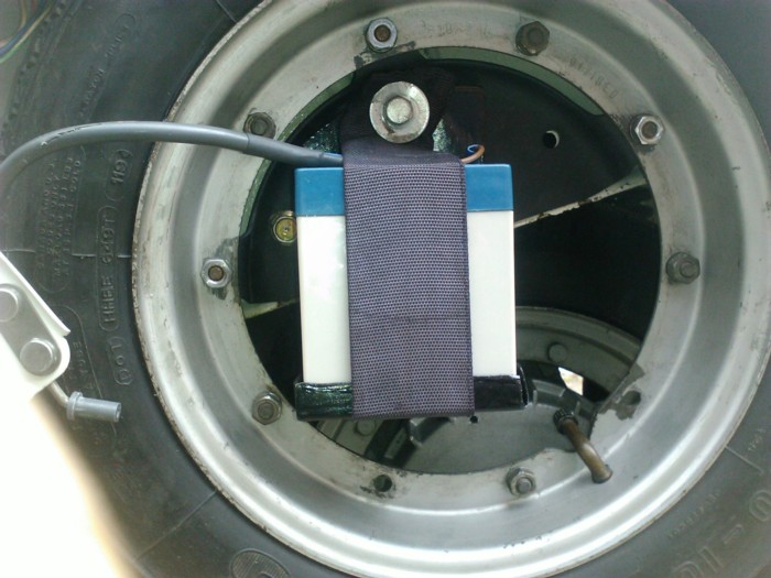

Ho trovato una batteria da 12v funzionante in deposito.
E' piccola abbastanza da stare in mezzo alla ruota di scorta come le vespe con batteria.

Ok, ecco la soluzione per chiunque volesse montare la luce dello stop su un PK50S come il mio.
Dopo averci quasi rinunciato sono riuscito a rintracciare un asso dei motori mio veccio conoscente e mi ha detto che sarebbe possibile utilizzare uno statore a 4 fili per montare lo stop, ma di solito tutto l'impianto elettrico comincia a dar problemi.
Quindi la soluzione lunga e difficile e` di cambiare lo statore e ripristinare tutto l'impianto elettrico con fili nuovi, pena un sacco di problemi.
L'altra soluzione che avevo comunque proposto io e` quella di montare una batteria per alimentare solo e soltanto la luce dello stop.
Questi sono i dettagli del lavoretto:
~ Comprare batteria 12V possibilmente di quelle sigillate cosi` da non dover fare manutenzione; piu` alto e` l' amperaggio per ora, meglio e`.
Comunque bisogna considerare le dimensioni ridotte disponibili all'interno della ruota di scorta.
Io ho comprato questa 12V 4.5 Amp/H
http://www.ebay.co.uk/itm/271147180039?ssPageName=STRK:MEWNX:IT&_trksid=p3984.m1439.l2649#ht_3397wt_1012

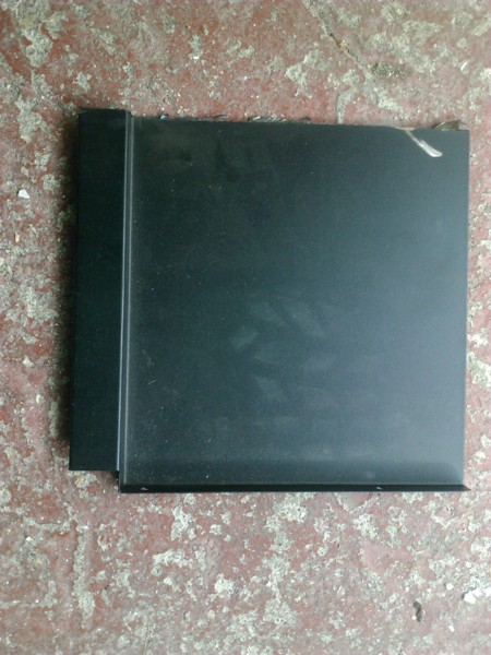

Adesso bisogna fissare la batteria nel mezzo della ruota di scorta, quindi 2 opzioni:
1. rubare il piatto portabatteria da un elestart
2. costruire un piatto batteria
Io non avevo scelta in quanto non ci sono molte vespe qui`, quindi me lo sono costruito da un pezzo di metallo della mia scrivania al lavoro come questo qui` sotto:
78,07 KB
~ Con il flessibile, martello e incudine costruire il porta batteria a misura, fare un buco per bullonare il porta batteria alla vite centrale del supporto ruota di scorta e tagliare l'angolo in alto a sinistra in modo che entri e sia a livello.
~ Verniciarlo per evitare ruggine (io la verniciatura l'ho fatta a pennello senza stare troppo a fare ricami, tanto il tutto non e` visibile).
~ Infine con un ritaglio di cinta di nylon, meglio se elasticata, agganciare il tutto che dovrebbe assomigliare a questo:

Adesso bisogna passare i fili:
Prima di tutto smontare il serbatoio.
Dalla batteria ci vuole il positivo e il negativo.
Questi fili andranno passati dall'unico buco dove passano gli altri fili nel vano ruota di scorta e poi lungo i cavi esistenti sotto il serbatoio.
Io ho legato i fili nuovi a quelli esistenti con delle fascette per tenerli fermi, cosi`:
129,12 KB
125,73 KB
Semplicemente il Negativo dalla batteria va collegato alla massa del fanale di dietro (i 2 fili neri).
Il positivo va dalla batteria ad un capo dell'interruttore del pedale del freno (se non c'e` gia` bisogna comprarlo e montarlo)
Dall'altro capo dell'interruttore si passa un filo che andra` al positivo della luce dello stop.
***Attenzione all'interruttore: con pedale a riposo, quindi senza frenare, il circuito deve essere aperto, cioe` non deve passare corrente.
Siccome a riposo il pedale tiene l'interruttore schiacciato, se doveste comprarlo, chiedete di un interruttore normalmente chiuso.
Una volta montato sul pedale il tutto funzionera` come un normalmente aperto. Un po' un casino ma e` cosi`***
Io ho passato i fili in guaine per proteggerli dagli elementi, ma forse e` un po' eccessiva come cosa; fate voi.

Comunque eccolo qui`:
66,47 KB
Tie` mi voglio rovinare, ci metto anche il video:
http://www.youtube.com/watch?v=tBaBDoN9Vd0&feature=youtu.be
Ho pensato che si potrebbe collegare un mini voltimetro alla batteria per tenerla sotto controllo, ma se si scarica cosi` lentamente, allora non ne vale proprio la pena.
Spero che questo aiuti qualcuno.
Grazie a tutti i rispondenti e Franco "Motorino" per il suo aiuto.
