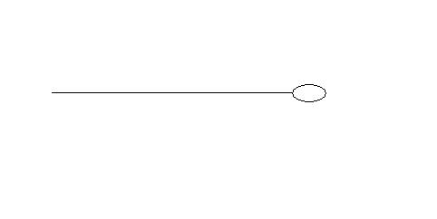

questa è una bozza di come è il cavo che ho comprato....
quale parte va collegata al carburatore e cioe alla s allungata?
la parte dove è il cappio(quella a desta) o la parte liscia cioe a sinistra??

Autore Risposta: taxidiver
Inserita il: 25/04/2009 00:01:34
Messaggio:
Lo sapevo che ci infilavamo in un cul-de-sac........
Il "cappio" 8 và al carburatore, l' altro capo al tirante 4 !

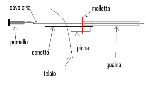

Autore Risposta: n/a
Inserita il: 26/12/2010 18:15:57
Messaggio:
la molla lavora sulla parte finale del tirante, mettilo con la parte piatta in orizzontale, provo a inserirti uno schemino fatto a memoria dove si vede il tirante al momento di inserirlo, mantienilo in questa posizione, scusa la pessima qualità ma di meglio nn so fare....
13,53 KB
Autore Risposta: ilario
Inserita il: 26/12/2010 18:18:49
Messaggio:
ho capito alla perfezione!!!
GRAZIE INFINITE!!!!
grazie,grazie.....
