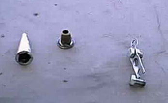

Occorre solo avere una minima manualità, un pezzo di lamierino sottile ( come l' involucro di una bomboletta spray vuota o meglio un pezzetto di lastra di rame recuperata da una vecchia grondaia), forbici da latta, un saldatore, un po' di stagno, e intuito..
L' idea è quella di costruire un cono da infilare nel collettore di aspirazione, con un foro sul fondo di circa 4 o 5 mm e un bordino nella parte larga che eviti che venga "risucchiato" con immaginabili conseguenze.
Ho adottato questa soluzione sui collettori da 19 mm,
mentre sul 16, mi è bastato trovare un ditale da sarta della giusta misura ( forato sempre sul fondo verso il basso, per evitare depositi di benzina che dopo poco ne compromettono la carburazione).
Nella foto sotto potete vedere il cono, il ditale e una staffa, usata per blocare il gas, avvitata sotto il manubrio nei fori per l' alloggiamento dello specchietto destro.
La vite centrale con dado, incastrandosi nello spazio del tubo di rimando del gas, lo blocca in modo che il contachilometri non superi i 45.
Si potrebbe anche evitare il cono nel collettore, ma in questo caso il gas dovrebbe essere bloccato troppo presto, rendendo "poco credibile" la cosa.
Su alcune Vespe, il foro per bloccare l' escursione del gas è spostato di lato, non permettendo l' uso della staffa,
in questo caso basta costruire un piccolo gancio in filo di ferro, sagomato opportunamente e bloccato da una sola vite.

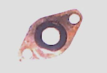

Per diminuire ancora la velocità, potenza e rumore, si può inserire una "guarnizione aggiuntiva" tra il colettore di scarico e la marmitta. Nella foto sotto vedete quella che monto sulle marmitte "sito".
Questa guarnizione in rame è stata sagomata partendo da quella originale, ma il foro per il passaggio dei gas è ristretto a 15 - 20 mm. Questa strozzatura però rende la carburazione leggermente grassa, se così fosse aumentate la percentuale d' aria aspirata agendo sulla vite di regolazione o sul getto massimo, calandolo di 2 punti.
