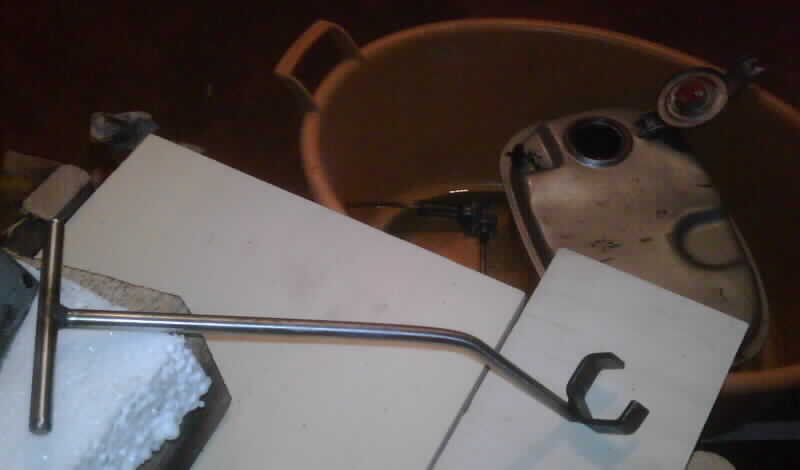

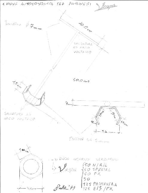

E' semplice da costruire e le immagini sono molto chiare in questo senso,
ricordate che servirà per tenere bloccato il dado interno, mentre per svitare e riavvitare, dovremo agire dall' esterno, utilizzando una normale chiave fissa.
Questo progetto è di un nostro affezionato Vespista, Luke, che ringrazio a nome di tutti voi!

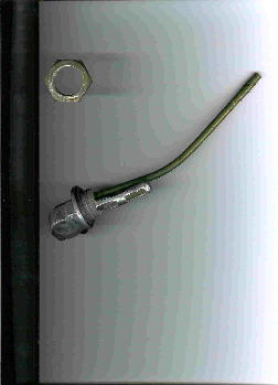

Sotto: come si presenta la chiave, una volta costruita e un rubinetto smontato...

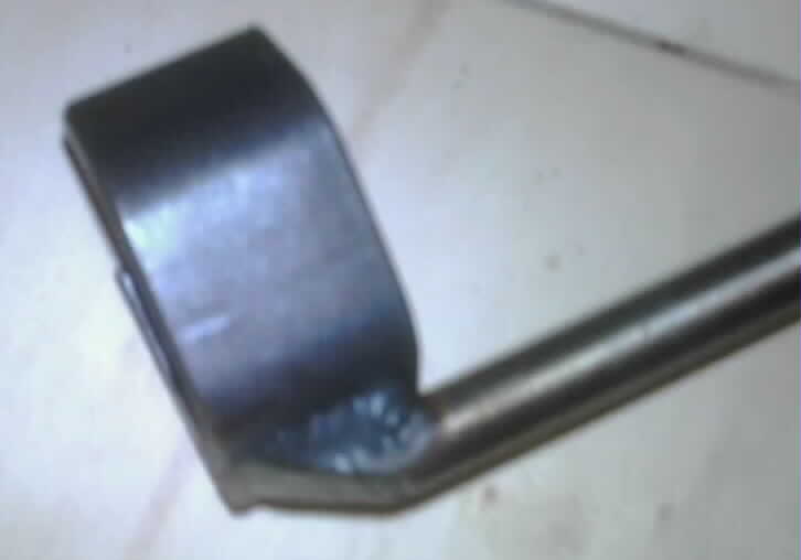

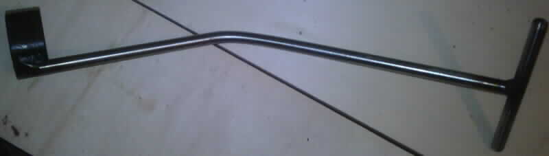

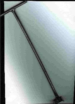

""Ciao, volevo inserire una informazione riguardo una modifica al progetto della chiave autocostruita per smontare il rubinetto della benzina
Il fatto è che nel serbatoio della Rally 200 c'è sia una rientranza a fianco del dado da 32  da svitare sia il rubinetto è disassato di circa 8 cm rispetto al foro del tappo (da cui si lavora).
Ho costruito la chiave come desctitto nel progetto pubblicato sul sito, ma questa non gira bene ne è facile inserirla perchè il tondino da 7 mm con cui si fa forza risulta obliquo.
La modifica è semplice.
Il tondino va limato (o tagliato) a cuneo nella parte che è saldata (dal lato della lamiera che afferra il dado) con un angolo di almeno 30 gradi.
Il tondino va piegato ad una distanza di circa dodici centimetri in modo che la lamiera che blocca il dado lavora in verticale.
Ho fatto diverse prove ed ho visto che l'angolo migliore è di circa 45 gradi.
ho fatto delle foto ma non so come inserirle.
Ciao  Francesco""
ed ecco le foto che mostrano con chiarezza come migliorare la chiave:
