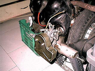

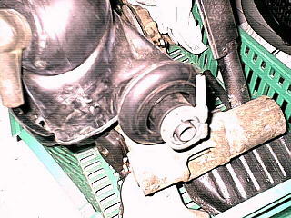

Motore "small frame" con e senza carburatore

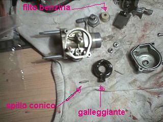

Se il motore non ha subito modifiche, sarà sufficiente smontarlo in ogni sua parte e pulirlo con benzina, aiutandosi con un pennello e un getto d' aria per togliere le impurità che potrebbero ostruire in parte o totalmente i "getti".

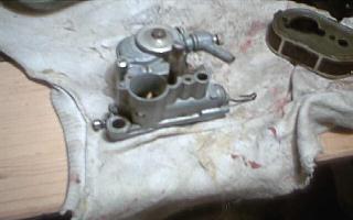

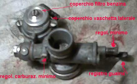

(carburatore 16/10 per 50 special)
Il pezzo che più facilmente si consuma è la gomma dello spillo collegato al galleggiante, provocando perdite di benzina e "ingolfaggi" frequenti.

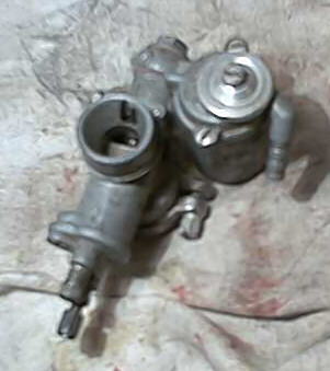

(carburatore 16 per Vespa VNA del 1958)

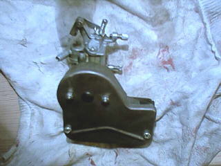

I carburatori della Vespa non sono tutti uguali, in particolare sulle 50- 90- primavera, sono di tipo a vaschetta centrale, mentre gli altri hanno la vaschetta laterale.
(carburatore 16 per Vespa VNB1 1960)
Per ognuno esistono Kit di manutenzione, che comprendono guarnizioni, spillo, feltrino, filtro benzina ed eventualmente il galleggiante.

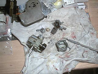

Smontare e rimontare il carburazione è molto semplice,
ma se lo si fa per la prima volta, è buona norma prendere carta e penna per annotare il posizionamento dei vari elementi
e avere aportata di mano un contenitore per non perdere le minuterie,
oltre ad un contenitore metallico (vecchia pentola) per lavare i pezzi con benzina e pennello.

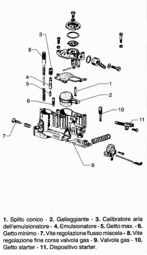

(Spaccato carburatore per Vespe "large frame" come le VNB, PX, ecc.)
